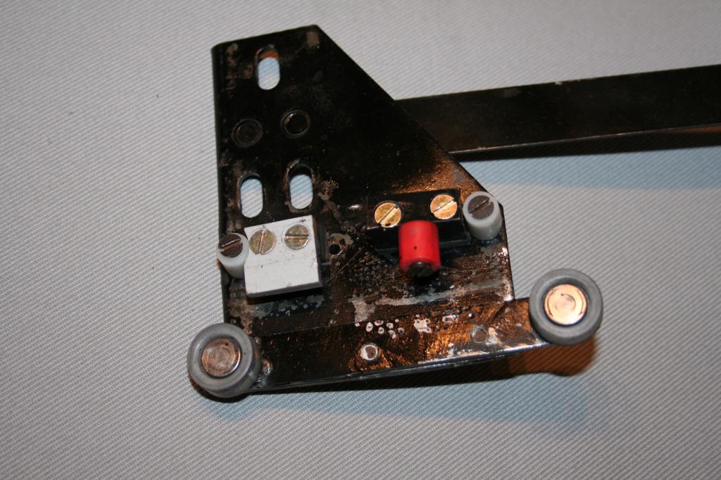

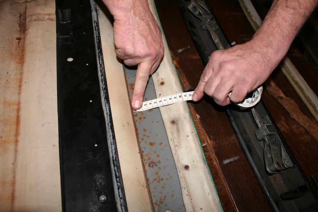

hinten ist bis Mitte 55 ein ordinäres Flacheisen montiert.Das andere Bild zeigt meinen Umbau auf Rollenführung am vorderen Spriegel.Original ist dort eine Lederkonstruktion bei der zwei Stücke Leder verschraubt sind und von einem weiteren aufgeklebten Lederstreifen abgedeckt sind.Meine Empfehlung: nimm ein Stück schwarzen Kunststoff und säge ihn dir zurecht.Mit ein paar versenkten Schrauben lässt er sich prima befestigen.
Hans Müller-Daum
Hans Müller-Daum
- hinterer Spriegel
- Faltschiebedach 55er 029.jpg (82.48 KiB) 3532 mal betrachtet

Re: Faltdachbefestigung hinten Ovali
Bildnachtrag
- Faltschiebedach 55er 033.jpg (107.81 KiB) 3531 mal betrachtet
Hallo Hans,
danke für die Bilder und Informationen.
Das bedeutet ich fertige mir ein Flacheisen an ,lege das hintere Ende des Bezuges auf die Karosse ,schlage das hintere Ende um das Flacheisen ,und dann verschraube ich das ganze (Bezug,Flacheisen mit der Karosse) ,richtig?
was für Schrauben sollte man da nehmen , Senkkopf?
Vorne und in der Mitte wird das Dach mit Rollen in der Laufschiene geführt. dann gibt es noch 2 Querstreben die werden wohl nur in den Bezug eingelegt...??
Danke nochmals für Antworten. Ist mein erstes Faltdach
Grüße Raik
