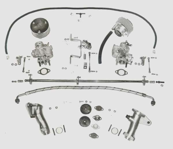

Re: Ausgleichsleitung TDE Zweivergaseranlage Durchmesser?
das gleiche Problem steht mir auch noch bevor. Ich habe die Riechert Ansaugstutzen und mir fehlt ebenfalls die Ausgleichsleitung.
Die Anschraubbuchsen sind bei mir in einer M16 Ausführung, aber ich glaube die reine Verbindungsleitung hat höchstens 8-10mm.
