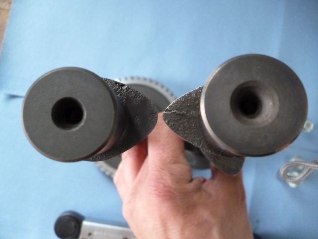

Weiter gehts, die Nocke samt passender Ölpumpe ist eingetroffen, also: rein damit:
Hier noch der Vergleich der Nockenkontur:

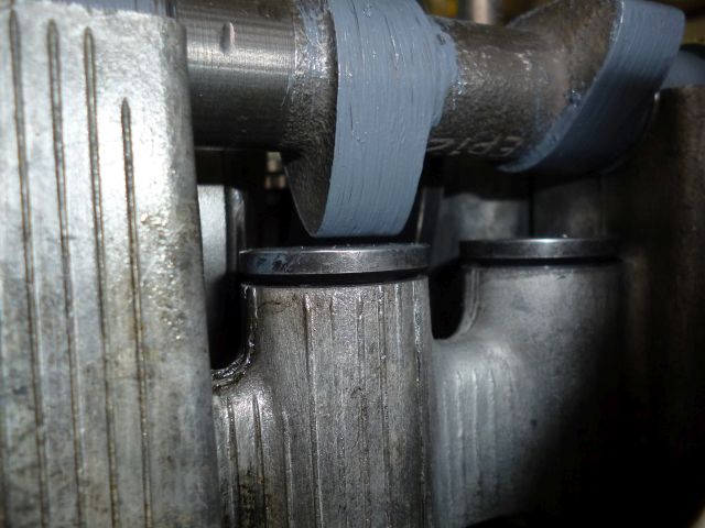

links Schleicher, rechts Nowak Genug Luft unter'm die Stössel: Mehr Nockenhub hätte nicht sein dürfen: Knapp 1 mm zwischen Kurbelwange und Nocke: Reicht doch, oder?

... So rein optisch sieht für mich die Schleicher aber deutlich "fülliger" aus

Dann müsst Ihr die Grundkreise berücksichtigen.triker66 hat geschrieben:oimann hat geschrieben:... So rein optisch sieht für mich die Schleicher aber deutlich "fülliger" aus
Die Schleicherwelle sieht fülliger aus, weil sie so wenig Nockenhub hat.
