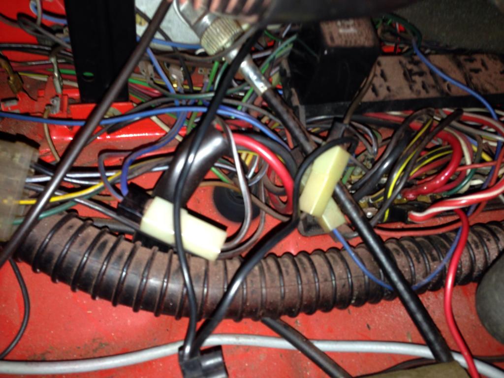

Kleine Ursache - große Wirkung!
Hinter dem Armaturenbrett sind 2 dicke, rote Drähte am Sicherungskasten, einer hatte schon recht viel Korrosion drauf und der Steckkontakt war lose!
Alles geht wieder!
.... eine Arbeit die bleibt ist sicher die Elektrik mal aufzuräumen und die Kontakte zu verbessern/kontrollieren.
Danke Jürgen!
Alles geht wieder!
Danke Jürgen!
- Mein Vorbesitzer war glaub kein Perfektionist in der Elektrik ;-)
- image.jpg (108.13 KiB) 7820 mal betrachtet

der dicke rote Stecker wurde auch schon ganz schön heiß, es kann sogar sein das die Drähte mittlerweile ausgeglüht sind, das solltest dir auch nochmal ansehen
