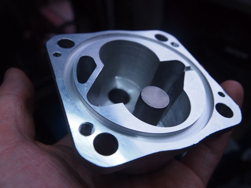

Der bekannte Ölpumpenabzieher (Gewindestange mit "T-Stück" + U-Bügel) paßt bei der Filterölpumpe nicht, siehe Bilder.
Gibt es hierfür ein Spezialwerkzeug, oder bleibt nur Eigenbau übrig? Wenn ja, hat jemand so etwas schon einmal gemacht?

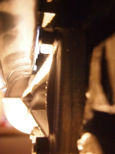

Bei den ACD-Pumpen kann das an den oberen Verschraubungen mit Stehbolzen und "dicken" Muttern eng werden, abhängig von der verwendeten Riemenscheibe.
Ich verwende oben Schrauben M8x45DIN6912, also Inbus mit flachem Kopf, und unten Stehbolzen in 8x50 und selbstsichernde Muttern. Die originalen Stehbolzen beim ACD sollten M8x48 sein, Teilenummer in Deutschland leider unbekannt und vom freundlichen nicht lieferbar.

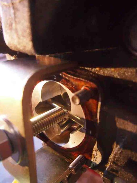

Der "Abziehertrick" ist ein ganz einfacher:
Ich setze 2 Gewinde M6 in den Flansch, 90° versetzt zu den Paßstiftbohrungen, und nehme dann lange M6er Schrauben zum Abdrücken. Funktioniert auch bei anderen Pumpen und kann notfalls auch bei montierter Pumpe nachgerüstet werden.

Die Kombination der Riemenscheibe und des Blechs unter Riemenscheibe kann Probleme bereiten. Das Blech liegt manchmal auf den Muttern und wird dadurch gegen die Unterkante der Riemenscheibe gedrückt. Oftmals reicht eine leichte Einbuchtung des Blechs im Mutternbereich, Bei einigen Nachfertigungen hilft allerdings nur kräftiges Umformen. Bei Scheiben in Seriengröße tritt das naturgemäß öfter auf als bei PowerPulleys.

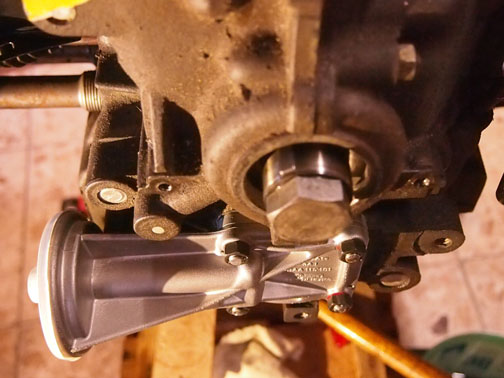

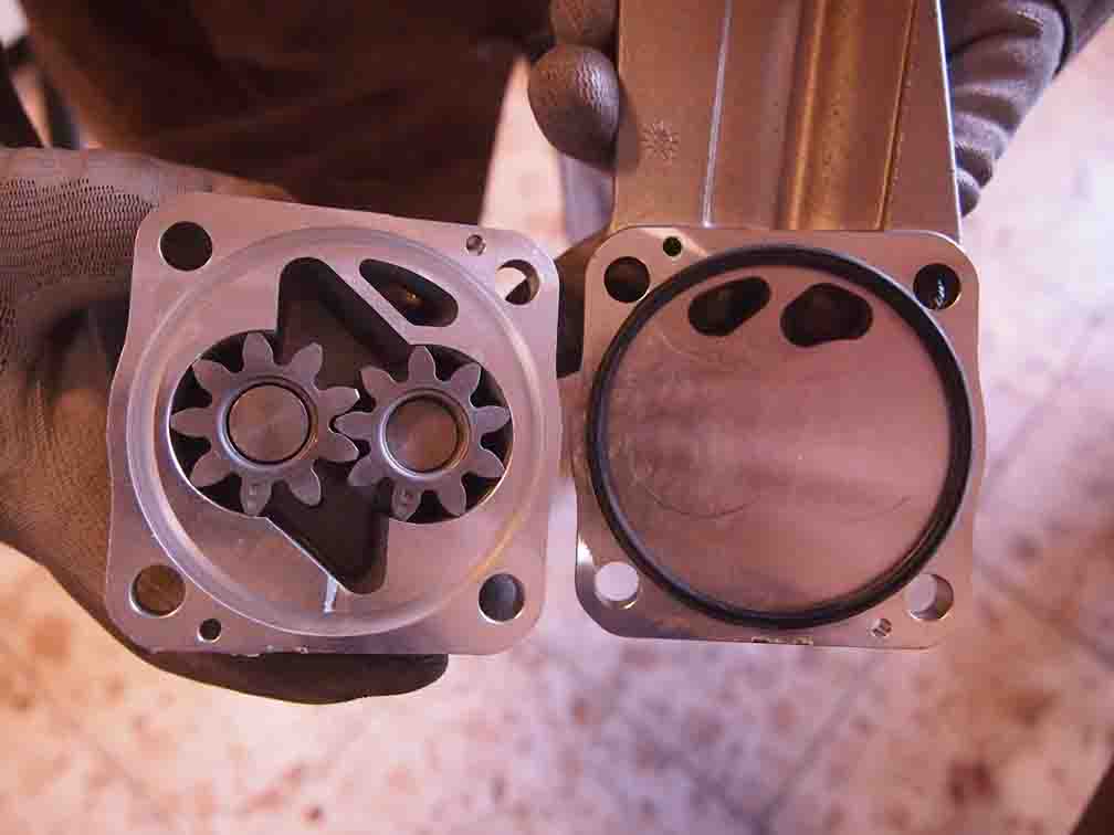

So, ich habe die Filterölpumpe inzwischen eingebaut und bin folgendermaßen dabei vorgegangen:
Als Stehbolzen habe ich verzinkte Gewindestangen in Festigkeitsklasse 8.8 genommen und auf 49mm abgelängt. Die Bolzen sind mit einem Überstand von ca. 25mm eingedreht; somit können die originalen Dichtmuttern verwendet werden. Das (originale) Blech unter der Riemenscheibe wird von den oberen Stehbolzen nicht berührt, so daß die Riemenscheibe auch nicht schleift. VeeDees "Abzieh-Tip" habe ich beherzigt und zwei M6-Gewinde in den Pumpenflansch geschnitten. Anbei mal ein paar Bilder dazu.
Nochmals danke für die Hilfestellung.
