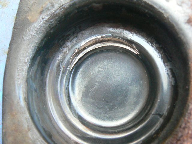

das oben genannte Problem tritt verstärkt bei mir auf. Sind da die Gummis der Schwerter in der Pendelachse fällig? Alles andere wie Dämpfer oder Gummis der Zusatzfederung hab ich ansich schon ausgeschlossen.... :(

die äußeren Gummis dürften hin sein . Hatte mein 83er auch und der 85er meiner Mutter macht diese Geräusche auch .

Mal ein Blick in den Lagerdeckel....... Materialschwund erkennbar
und der Blick aufs Gummi...... schön nach oben reingearbeitet :handgestures-thumbdown:
Warum sollte es nur das äußere Gummi sein? Gibt's da einen Hintergrund für ?

bei meinem Käfer sah es genauso aus. Die innerenaut Gummis waren auch hin. Ich hab die verstärkten von GWD eingebaut. Fährt wieder super.
Viel Erfolg!
http://www.gwd-weiser.de/?luftkhlung=drehstablagergummi
