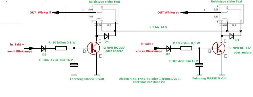

Winker – Impulsverlängerung aus Blinklicht für WINKER erzeugen
Moin an die Winkerfreaks,
und besonders @ schickard und T1-Cologne
hier kommt nun die Schaltung mit der man ohne jede Belastung des Blinkerbirnchens (und Takt) den Winker von dort aus ansteuern kann und mit(winken)blinken oder beide Winker mit warnblinken-winken lassen kann. Die Ansteuerung „verdaut“ getaktet + 4 V bis 14 V (f.d. Käfer-Umbauten).
Ja, dafür gibt es auch professionelle µPC Relais -wes ik doch -, aber für die 2 – 4 € dieser Schaltung gibt es am Markt nichts, ab 140 € schon !
Gespannt bin ich auf Christians Alternative. - Diese Schaltung ist ein Impulsverlängerer damit der Winker nicht wie ein Lämmerschwanz hin und her hampelt.
Die Schaltung ist unkritisch ! das bedeutet: bis auf die Relais kann man ganz viele Bauteile aus den luftgeboxten Elektronik-Grabbelkisten nutzen !
Bei mir läuft das nun schon 1 Jahr und zwar unabhängig vom Bordnetz 4 V oder 7 V //10-14V (!!) und dieses alte, thermische VW Blinkrelais darf sich zeitlich hiervon überhaupt nicht im Takt stören lassen !
Bauteile:
Pos. 1 4 St Dioden 1n4148 oder 1N4001/4002 usw
Pos. 2 2 St NPN Transistoren BC 55x..Bc107…BC 337 oder ähnliche
Pos. 3 2 St. Miniprintrelais mit 1 Schließer/Wechsler -siehe Text-
Pos. 4 2 St Widerstände 10 kilo Ohm 100 mWatt
Pos. 5 1 Stück Kömacell /Lochplatte Epoxy 40x40 mm
Pos. 6 Stück Lüsterklemme o. andere min. 6 polig
Die Relais sollen nur wenig Strom ziehen ! herkömmliche Kfz Relais können nicht funktionieren, die saufen Strom !!
Für Original-Bordnetze mit 6V DC
Miniaturrelais HJR-3FF Tianbo Electronics - 1 Wechsler max. 15 A - Spule: 100R,
I = 60 mA @ 6 VDC
Conrad Art.: 629481 - 62 - 1,14 € /St.
Für umgefrickelte Bordnetze mit 12 V und 6 V Winkern (über Vorwidertand):
Miniaturrelais, 1x UM, 12VDC - 1 Wechsler max. 12 A – Spule: 320 R 38 mA @12 VDC Conrad Art.: 502642 - 62 - 2,29 €/St
So Männers, das wars, zu Ostern !! eins noch: bei mir gibt es im Handschuhfach einen Schalter, damit ich die Winker zur HU -Abschalten kann! Türken bauen nannten wir das bei den blauen Jungs.
Schöne Ostern!

- Winker Käfer_.JPG (35.5 KiB) 11686 mal betrachtet

da finde ich schickard's Lösung einfacher umzusetzen, liegt aber auch sicher daran das ich mit "elektronik" nicht so viel zu tun habe

SENSATIONELLQuestus hat geschrieben:Winker – Impulsverlängerung aus Blinklicht für WINKER erzeugen
Bauteile:
I = 60 mA @ 6 VDC

Genau so was hatte ich gesucht.
Letzte Frage:
Irgendwo muss doch noch +12V rein. Ansteuerung der Schaltung bis zum Transistor ist klar, aber die Relais und die Winker brauchen doch irgendwo noch einen Betriebsspannungsanschluss, oder?
Questus

Re: E-Freaks: Winker - Dauersignal aus Blinklicht erzeugen
Aber ja 2 x
die Schiene oben 5-14 V (je nach Betriebsspannung) + bitte abgesichert (10 A)
und die Masse unten gehören eingespeist vom Bordnetz,
und wer mag trennt dann evtl. den Kontakt und nutzt ihn als potentialfreien Schließer
die werksseitige Winker Steuerung war abgesichert + über den Winkerschalter Wechsler an der Säule,
a b e r Obacht - gerade hier wurde ab 1960 schon viel rumgebastelt/geändert bei der Einführung diverser BLINK Zusätze (Winkverbot)
hier nochmals der LINK zur Winker Verkabelung Schaltplan: http://www.thesamba.com/vw/archives/inf ... _nov57.jpg
