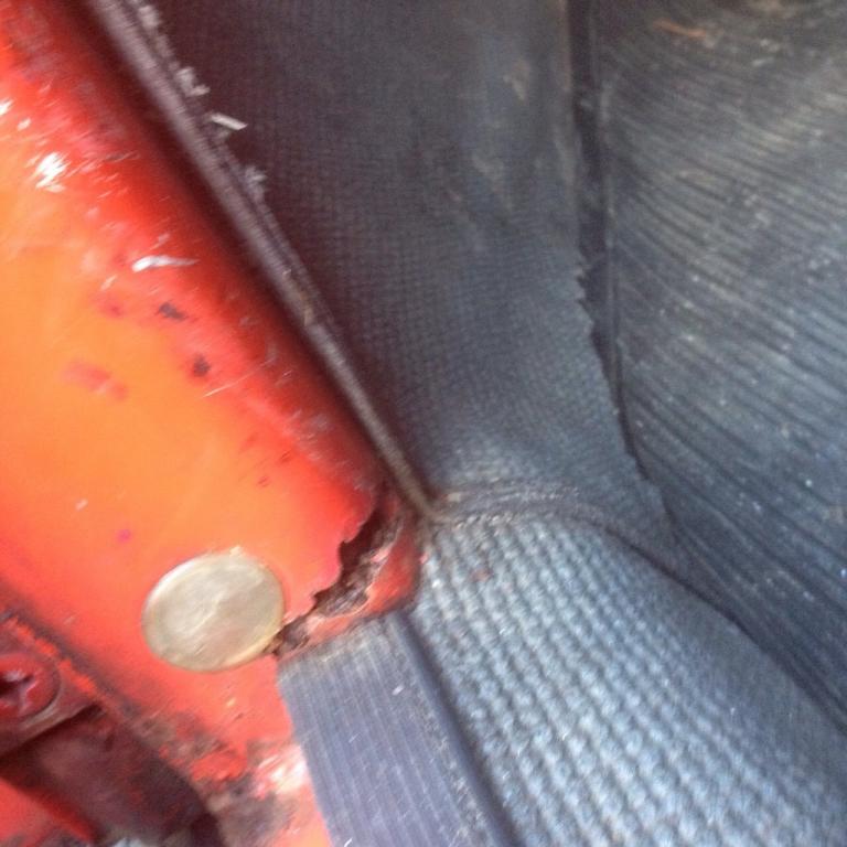

Hallo Schraubergemeinde,
ich wollte mich mal nach eurem Rat erkundigen, da ich noch relativ neu auf dem Käfergebiet bin.
Und zwar geht es um einen roten Mexico Käfer Bj. 1983. Der Käfer hat 35.000km auf dem Tacho, wobei der Verkäufer schon von sich aus sagt, dass er sicherlich schon eine Runde rum hat. Verbaut ist ein 1200er Motor. Er meinte, er wurde damals ordenltich mit Unterbodenschutz konserviert und so sieht er meiner Meinung nach auch aus. Es ist eigebtlich nicht viel Rost zu sehen.
An den Lampenringen hat er schon einmal etwas "unprofessionell" Rostbekämpfung durchgeführt. Sprich, er hat den Rost entfernt, und dann mit irgendeinem Rotton welcher nicht zum Wagenrot passt ausgebessert. An einem hinteren Kotflügel ist der rote Lack etwas ausgeblichen, was mich eigentlich aber nicht sonderlich stört.
Das wohl schlimmste Manko befindet sich an der A-Säule links. Da hat sich mit der Zeit ein ordentliches Rostloch gebildet. Bild hänge ich noch an.
Desweiteren befindet sich unter beiden Türen Rost. Man sieht ihn noch nicht von außen, aber wenn man sich drunter liegt, ist es nicht zu übersehen.

Nun wollt ich mal fragen, was man nun für einen derartigen Käfer ausgeben kann. Der Verkäufer stellt sich ungefähr 2500€ vor. Eigentlich ein recht angemessener Preis oder wie ist eure Einschätzung? Wenn ihr noch ein paar Daten braucht, bzw. ihr mir noch ein paar Tipps mit auf den Weg geben wollt, wäre ich euch sehr dankbar. Werde den Käfer die Woche mal Probe fahren und dann mal sehen.
Der Käfer wird von mir auf jedenfall nur bei schönem Wetter bewegt und soll eigentlich auch so aussehen. Allerdings habe ich auch kein Prolem damit, irgendwelche kleinen Roststellen an Tür o.ä. mit z.B. Owatrol zu behandeln und so zu lassen. Ich hab auch schon über eine Neulackierung nachgedacht, doch eigentlich hat er einen relativ erhaltenswerten Zustand.

Zu teuer
Das loch in der Säule lässt nicht's gutes ahnen. Der Rest der Mängel ist schnurz das haben wohl alle mehr oder weniger.
Nochmal genau gucken Wagenheber Aufnahmen,
Rahmenkopf, hinter dem hinteren Türverkleidungen nach unten zum schweller, spitzwand und die hinteren Radhausecken vor dem Drehstabrohren.
Käfer rosten von innen kleine Löcher deuten auf sehr viel arbeit hin.
Alles machbar - kostet aber auch dementsprechend.

Da kann man so nicht viel zu sagen, das eine Bild lässt eher auf eine Restaurationsbasis ±500€ schließen. In der Regel wird bei viel U-Schutz,der A-Säule und ausgebesserten Lampentöpfen noch weitaus mehr zu finden sein. BJ 83 und Kaltlaufregler passt auch nicht zusammen, oder wurde nen 1600i Motor verbaut?

Wenn ich die Woche noch die Probefahrt mache, wollte ich ihn sowieso nochmal genauer unter die Lupe nehmen, um auch mal hinter die Türverkleidungen zu schauen.
Meinte halt auch, dass er ihn nie im Winter gefahren ist usw., klar kann auch einfach nur viel erzählen.
Bei dem Motor hat er mir nur gesagt, dass ein 1200er verbaut ist. Ich hab mich aber richtig erschrocken, als wir ihn gestartet hatten, dass er so kraftvoll klang. Es kann natürlich auch sein, dass er nur an der Auspuffanlage etwas verändert hatte. Hatte auch dazu gemeint, dass er auf der Autobahn ne 160 damit schafft, weiß nicht was man davon halten soll.

Wenn da ein guter 1600i Motor drin sein sollte könnte man 2000 € bezahlen - mehr aber keinesfalls.
Mit 1200er Motor als Restaurationsbasis, wie vorher schon geschrieben - da kommt sicher noch deutlich mehr als das kleine Loch an der A-Säule, evtl. um die 1000 € wenn er nicht zu schlecht ist.

Und wenn er sonst relativ rostfrei ist, was kann man dann dafür ausgeben? Ich meine, sonst steht er eigentlich relativ gut da und Roststellen sind auch nicht weiter zu sehen. Rahmenkopf war in Ordnung, die Wagenheberaufnahmen muss ich mir da nochmal anschauen.
Wie gesagt, unter der Sitzbank war alles Top. Die Türverkleidungen werde ich mal versuchen zu demontieren und einmal dahinter schauen.
Den Boden mal von innen ohne Teppich zu betrachten ist sicherlich auch ganz sinnvoll oder?

wichtigste ist Rost oder Lackblasen wo Rost drunter ist . Die allgemeinen Kaufchecklisten wie sie in Oldtimerzeitungen sind , taugen meiner Meinung nach nicht . Sinnvoll ist auch eine zweite Person mitzunehmen . Und vielleicht eine Spachtelfinderkarte ( oder Lackschichtenmesser)

Eine zweite Person habe ich mit und war auch schon bei der Erstbesichtigung mit dabei. Wir hatten letztens schon einen schwachen Magneten mit gehabt und sind da ein paar Stellen abgegangen.
Kann man eigentlich ohne weiteres den Zustand der Heizkanäle und der Schweller hinter den Trittbrettern beurteilen oder muss man da wirklich erst das komplette Trittblech abbauen?
Re: Mexico Käfer Bj. 1983
Tüvprüfer klopfen das ab .Und hören am Klang ob der durch ist . Ein Schraubendreher zum stochern kannst du ja auch mitnehmen
