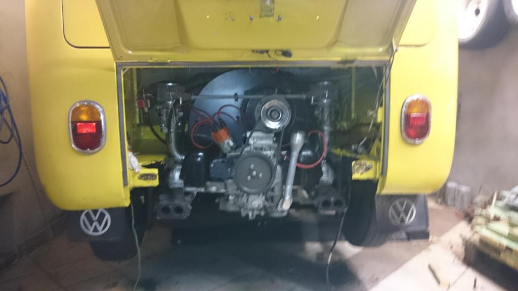

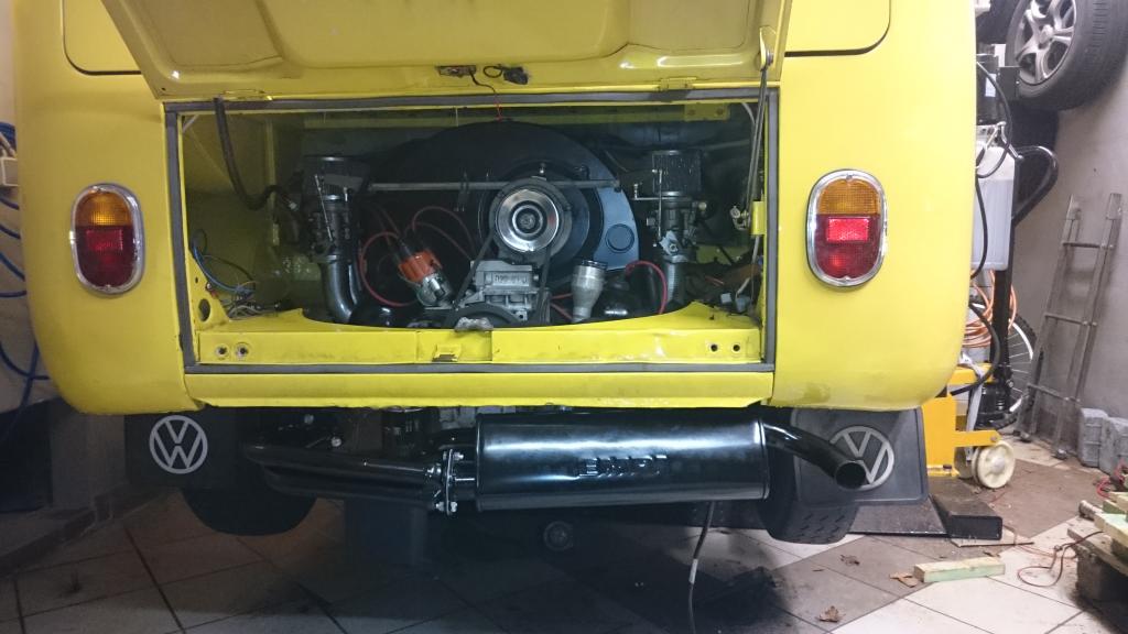

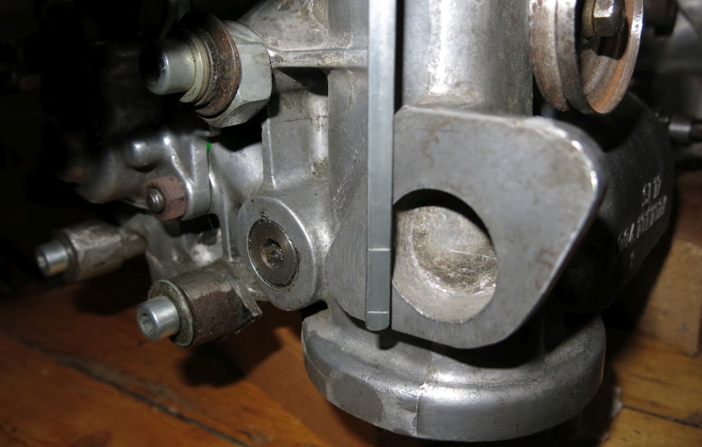

Danke dir für die antwort . leider zuspät .
motor ist seit anfang der woche drin aber noch nicht gestartet .
habe grad nur die bilder falls die dir helfen war heute noch nicht in der Garage . morgen erst wieder
zum ölkühler da ist so ein verschluss ding drauf ohne anschlüsse .
mfg
mfg

Ja ok vielleicht holst ja ein paar ps mehr raus
mit dem min max Ölstand kann ich Dir vielleicht so helfen, ist nix wirklich genaues, aber
vielleicht schonmal eine Hausnummer...möglicherweise passt es ja mit Deinen 3 Litern??
So wie ich das jetzt seh hast Du aber z.Zt. gar keine Ölkühlung??
Die brauchst aber schon

So dann bin ich wieder , bin mit dem motor soweit zufrieden ,den auspuff finde ich super obtik und sound .
