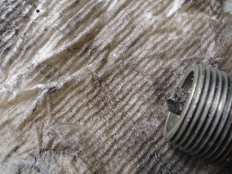

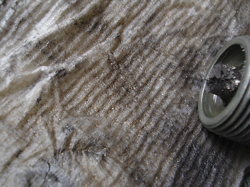

wenn nur das lager ist wäre es ja nicht soooo ne aktion..
wegschicken muss ich es eh.. aber hab eben öl abgelassen..
paar späne sind schon drin.. und auch goldene....
(ist aber vlt weils getriebe überholt war, dass das normal ist.. wenn zahnräder sich "einarbeiten"

Die Schaltgabeln ( neuere sind aus Messing) schleifen. Das hängt mit der Einstellung der Gabeln zusammen. Dazu sind deine Gangradlager defekt.
Egal welches Lager im Getriebe platt ist, alles geht nur mit einer Komplettzerlegung. Von wegen nicht sooo eine Aktion.
Aber ok, bei dir wahrscheinlich ein Rundumschlag: alle Lager neu, auch die Gangradlager inkl. verschlissener Schaltgabel(n).
