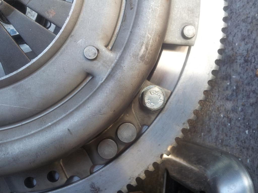

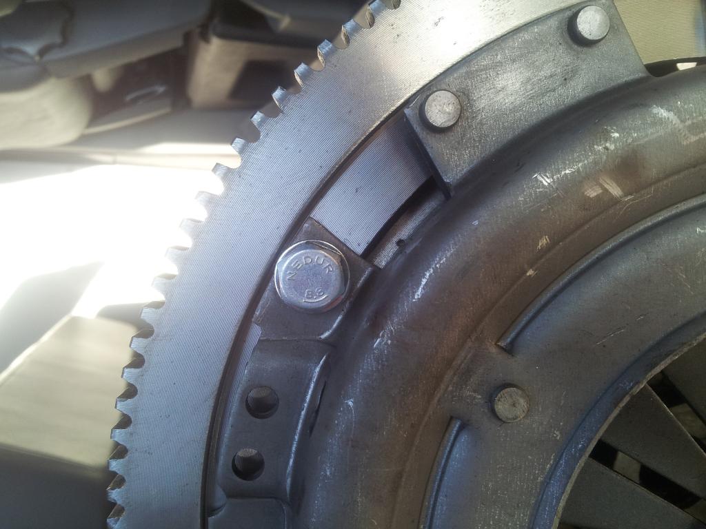

wollte heute meine KW, Schwungrad sowie Druckplatte zum Wuchten bringen. Beim montieren der Druckplatte musste ich feststellen, dass die Druckplatte Spiel hat auf dem Schwungrad (siehe Bilder).

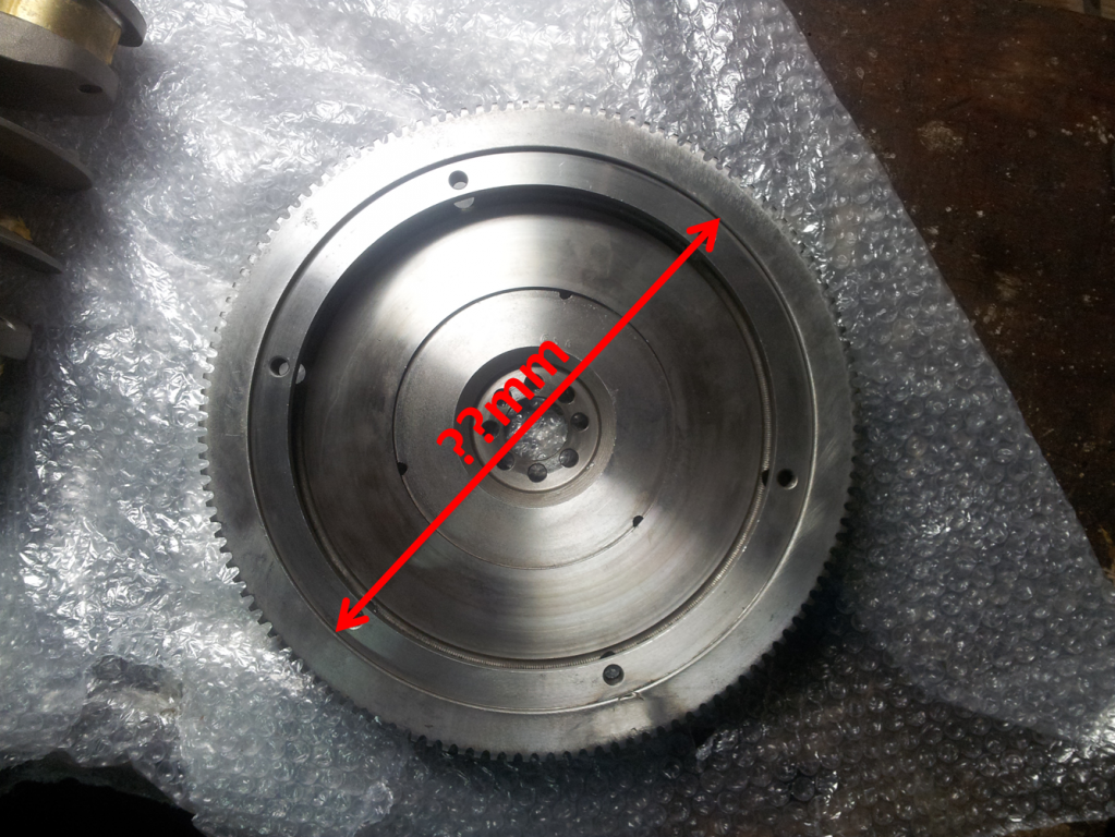

Um ausschließen zu können, dass mein Schwungrad irgendwie maßlich daneben ist, wäre es klasse, wenn jemand mal das Maß des Absatzes am Schwungrad (Durchmesser) messen könnte (siehe Bild).

Keine Luft
Keine Luft
Luft zwischen Schwungrad und Druckplatte

Ist normal so, die Zentrierung sollte eigentlich mal über die Nasen der Druckplatte passieren, da das nicht alle Hersteller kapieren und auch die neuen Schwungräder nicht exakt gefertigt sind hat der Kram Klapperpassung. :(
Ich versuche die Druckplatte so gut es geht zur Mitte hin auszurichten und setze entweder 2 Paßstifte (wie 914 Serie) oder 2 Paßschrauben auf 12 und 4 Uhr, dann erst geht die Einheit zum Wuchten.
Noch'n Tip für die Fraktion mit den 4 Paßstiften zwischen Kurbelwelle und Schwungrad:
Ich tausche einen(!) Paßstift gegen ein Übermaß-Teil. Damit ist gewährleistet, daß die gewuchtete Einheit zweifelsfrei wieder korrekt montiert wird. Farbmarkierungen (wie ab Werk) und Körnerschläge haben leider eine zu geringe Halbwertzeit. :D

Gemessen 235mm

Mein Schwungrad ist ein erleichtertes Original und hat auch die 235mm. Scheint somit ok zu sein.
Werde jetzt auf Stage1 Druckplatte umsteigen.
