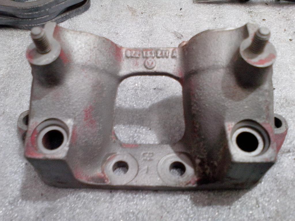

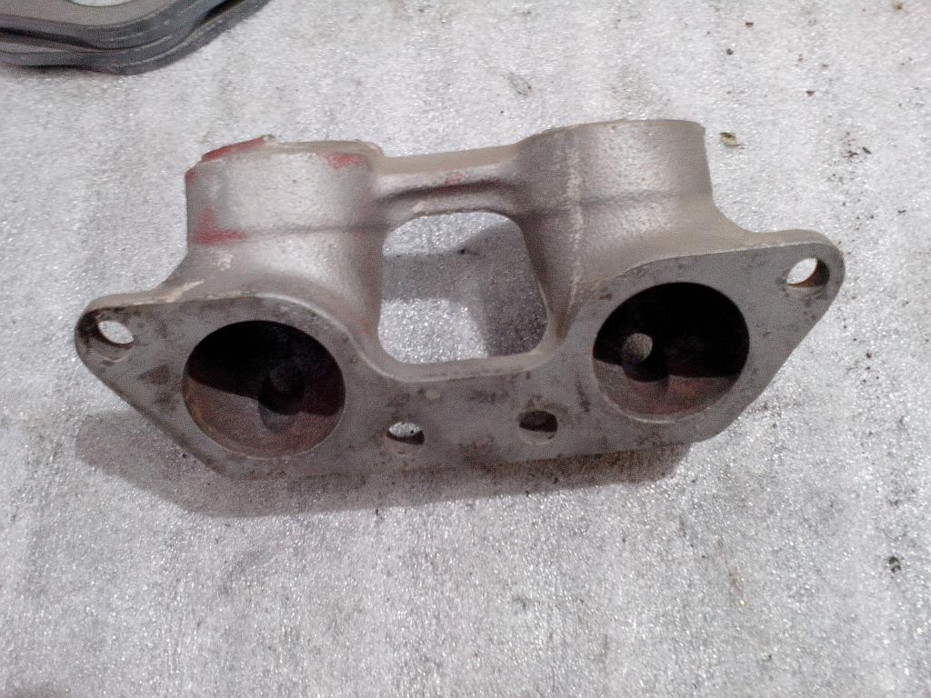

kennt jemand von euch eine giesserei oder eine andere firma die solche saugrohrflansche giesen/aus den vollen fräsen kann? dies jedoch bezahlbar bleibt?
das teil ist von einem 411er 1700ccm einspritzer ....ich würde dieses bauteil jedoch etwas grösser haben wollen für dickere saugrohre usw....
gruss
THEO

eine Giesserei habe ich leider nicht zur Hand.Für mich sieht es aber aus als könnte man mit Flachstahl und Bögen eine individuelle Schweißkonstruktion gestalten.

ja, sieht nicht besonder anspruchsvoll aus , hatte auch schon drüber nachgedacht jedoch schrecke ich etwas zurück davor besonders wegen der abgesetzten bohrung für die einspritzdüsen und dachte daher das ich mich erst mal umsehe ob man so etwas eventuell kostengünstig bekommen kann.
den flachstahl müsste man auch erst lasern lassen dann schweissen usw.......mal sehen!
gruss und danke
theo

die abgesetzte Bohrung für die Einspritzung stelle ich mir als ein eingeschweißtes Rohr vor das ein Dreher angefertigt hat.

...........und dieses wiederum in einem grössere loch im rohrbogen einschweissen?!

Na Jungs .... Ihr wollt mal wieder das Rad neu erfinden aber habt keine Fantasie.
http://kaefer.motor-sport-service.de/ht ... ile_4.html

nein , es ging nur darum ob es eine kostengünstige alternative gibt die eleganter aussieht und weniger eigenarbeit beinhaltet.....aber ich sehe schon das es wohl so wird wie auf deinen fotos!...danke dafür!

es gibt noch zwei Alternativen : 1. 2,0 L 914 Saugrohre, größer im Innendurchmesser, aber Rohre komplett
und schräg festgeschweisst (im Gegensatz zu den 1,7L 411 E, die nur angepunktet sind), außerdem teuer
(hättest Du das vor 25 Jahren gepostet, hätte ich dir ein halbes Dutzend+ einreichen können; ich hab´sie dann
in den 90´ern entsorgt :angry-cussingblack: )
2. Der 1974ér 412 US-Version 1,8L 75 PS L-Jetronik "soll" Vierloch-Ansaugrohre im gleichen Durchmesser
wie 2,0L Vopo haben ( aber, woher nehmen? US-Foren?)
Sonst - Teil scannen (siehe Oldtimer Markt vom vergangenen Herbst )
- Modell erstellen
- abgießen lassen
- "mit Heimwerkermitteln" bearbeiten (es soll hier Leute mit eigenen Fräsen geben! -Hab ich gehört :D .
Ne´mal im ernst, wenn sich Leute finden, die so ein Teil brauchen können, z.B. für "clean Look" 411-Frisuren,
könnte sowas durchaus machbar sein?!?.
Natürlich nicht bis zum Saisonstart , aber , als "joined (joint? :lol: ) venture"?
denk´t mal drüber nach.

..........ist dieses verfahren nicht nühsig? ich lasse mir lieber zwei flansche schneiden und schweisse bögen drauf....habe heute mit jemand gesprochen der mir das eventuell aus den vollen gefräst hätte aber das kann keiner bezahlen......
