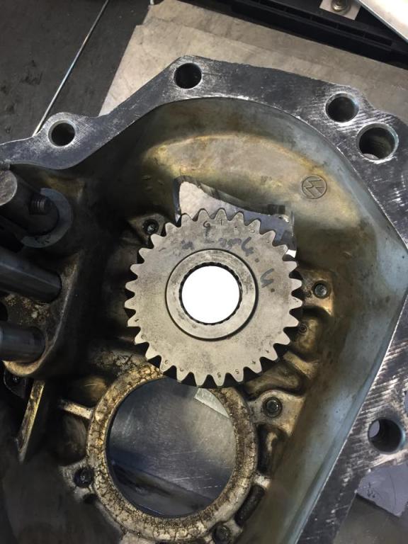

wie der eine oder andere mitbekommen hat baue ich grade ein Getriebe.
Rhino-Alucase
3. Gang 1.48
4. Gang 1.22
Nur das Lagerschild ist ja leider nicht als ALU ;(
Nun muss das Lagerschild aufgrund des großen 1.22 Zahnrades aufgefäßt werden sonst passt das nicht.
Wie bekomme ich das loch jetzt wieder zu ? Aluplatte drauf schweißen hält nicht.
Wer hat das schon mal gemacht ? Silikon ist wohl nicht die richtige Lösung ;)

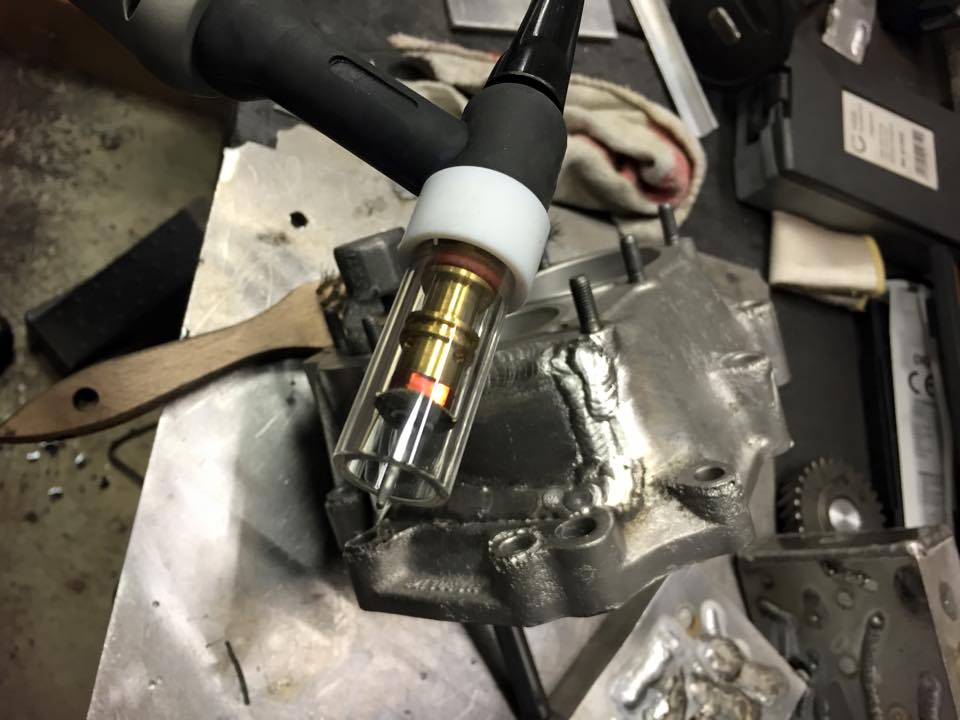

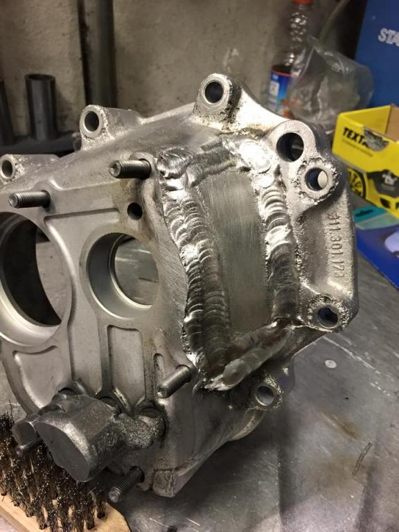

Es ist vollbracht !
Magnesiumplatte aufs Gehäuse geschweißt .
Kersten
Beiträge: 9130
Re: Getriebe Schweißen ?
Höre ich da einen Stein fallen :?: Das sieht aber sauber aus :up: Hast Du an deiner Schweißpistole ein Glasrohr, als Gasführung :?: Dann ist das Schweißbad besser zu sehen,oder :?:
