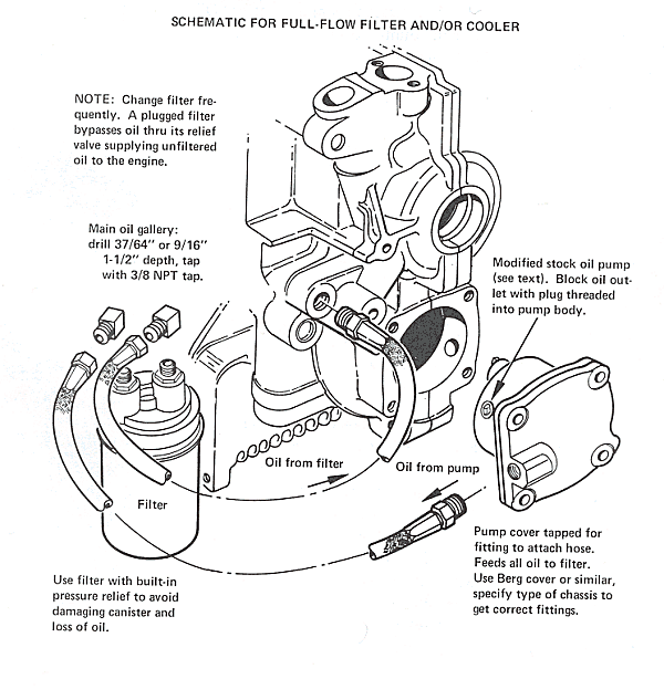

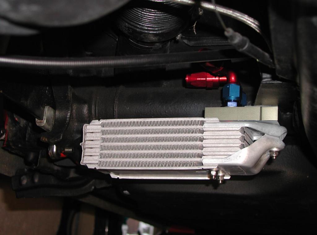

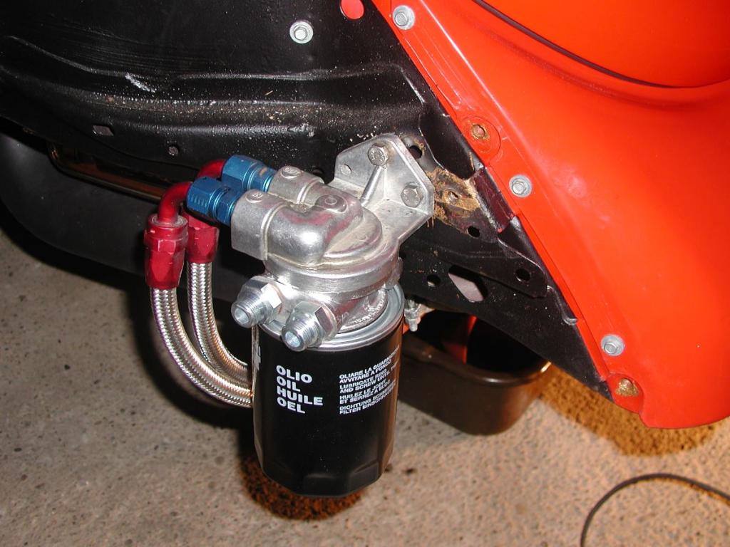

Ich dachte schon an so etwas:
- Unbenannt.JPG (73.75 KiB) 10805 mal betrachtet
- ölfilter.JPG (99.79 KiB) 10805 mal betrachtet
- fullflow.gif (41.35 KiB) 10805 mal betrachtet

Interessant, wo meine Bilder überall rumgeistern.
