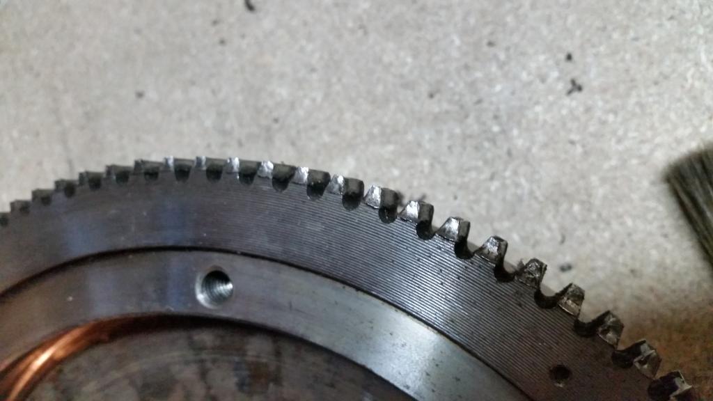

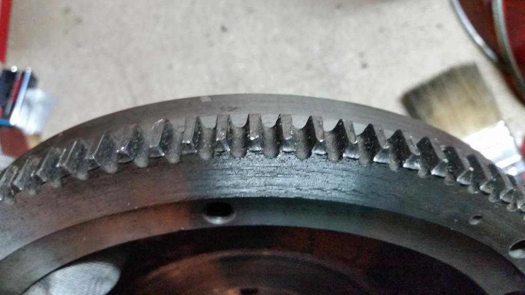

Habe mal etwas herumgestöbert und habe ein 200er 6 Volt Schwungrad gefunden. Was meint ihr, ist das noch zu gebrauchen oder sind die Zähne zu sehr angefressen?

ich würde bei dem originalen 180er Schwungrad bleiben. Denn du wirst vermutlich nicht das Gehäuse trennen um die Welle dann mit dem neuen Schwungrad zu wuchten? Es vergessen viele, dass auch bei VW damals schon Kurbelwelle und Schwungrad zusammen gewuchtet wurden. Wenn auch nicht so exakt wie heute.
Ich habe damals meinen 1500er Einkanal von Automatik auf Schaltung umgebaut und in dem Zuge auch ein 200er Schwungrad montiert. Auch das Axialspiel hatte ich korrekt eingestellt. Nach weiteren 20tkm war der Kurbeltrieb auf. Axialspiel von 2mm und die Lager sahen auch sehr mitgenommen aus. Ich führe das auch darauf zurück, dass die Teile vermutlich ordentlich Unwucht hatten.

Ein neues Schwungrad muss eh ran, da an dem Industriemotor so eins mit Stirnverzahnung dran war. :?
