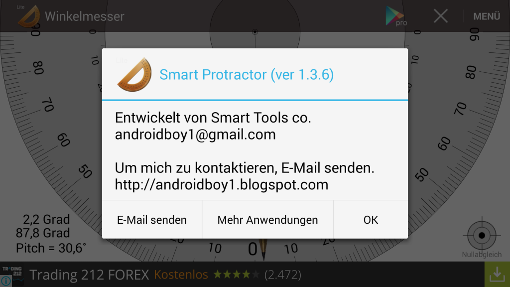

Ich weiß nicht ob man folgendes einfach machen könnte:
Federschwerter mit Drehstäben ziehen
digitalen Winkelmesser als APP aufs Handy downloaden
UNgespannte Federnstreben im Winkel von 20° 50' ausrichten (Original Höhe)
und alles einbauen?!

@ youngtimerfan
Die Idee finde ich gut, aber wie genau sind denn solche App-WInkelmesser??
Gruß Michael

youngtimerfan

also meine funktioniert so wie es sein soll.genau halt
