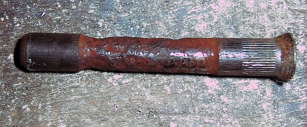

Ich habe da ein Spezialhalter für die Presse...bis jetzt hat noch jeder Bolzen nachgegeben.
Wenn der Bolzen so aussieht wie da oben,bringt auch das 2te Übermass nichts mehr weil das Gelenk ebenfalls fertig ist.
Bei Jörnis Cabrio Schanieren habe ich da dann Bronzebüchsen eingesetzt und diese dann aufs zweite Übermass auf gerieben.
Vorteil ist dann das man die Schaniere nie wieder schmieren muss und sie nie wieder fest gehen.
Sie sind dann absolut spielfrei und gleiten wie Kugellager:-D

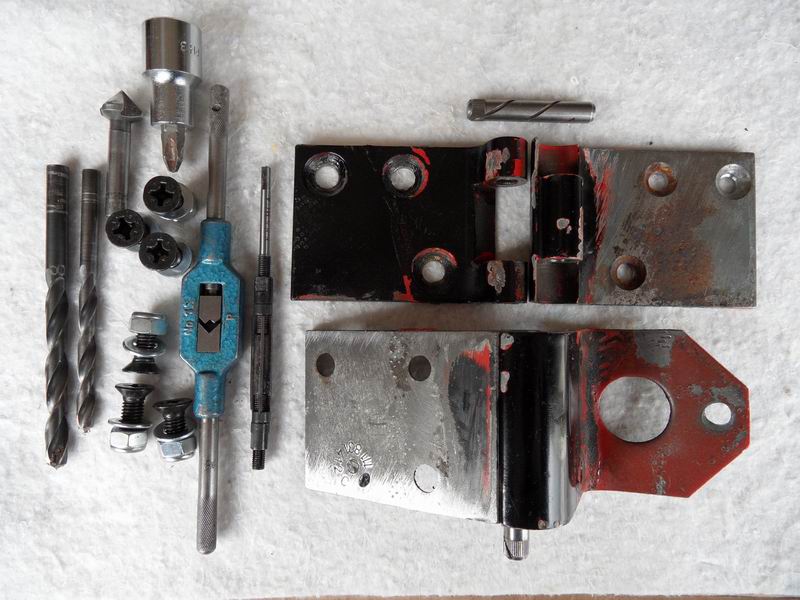

Ich habe kürzlich auch von einer Tür die Scharniere überholt.
Die Scharniere nach Ausbau der Tür abgebohrt und dann die Scharniere nach der Überholung mit Senkschrauben von VW und Stopmuttern wieder montiert.
Die Bolzen waren auch nicht festgerostet.
Bei festgerosteten Bolzen kann Mann bei dieser Metode das Scharnier mit dem Brenner warm machen um den Bolzen auszubauen.
Die Bolzen (in Übergröße 1 gabs bei Classic Parts)
Ulrich
Ulrich
