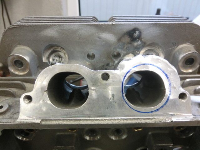

jaaaa... die köpfe ... an denen kann man rumschweißen ..... hach ja ich finde das schön .... UWE mach sie GROß

Ist das ein 45mm Loch,und werden die Kanäle Kegelförmig,also zum Ventil enger?

Fox 4 hat geschrieben:Ist das ein 45mm Loch,und werden die Kanäle Kegelförmig,also zum Ventil enger?
Fleischi
Natürlich läuft das zum Ventil hin konisch zu. :character-oldtimer:

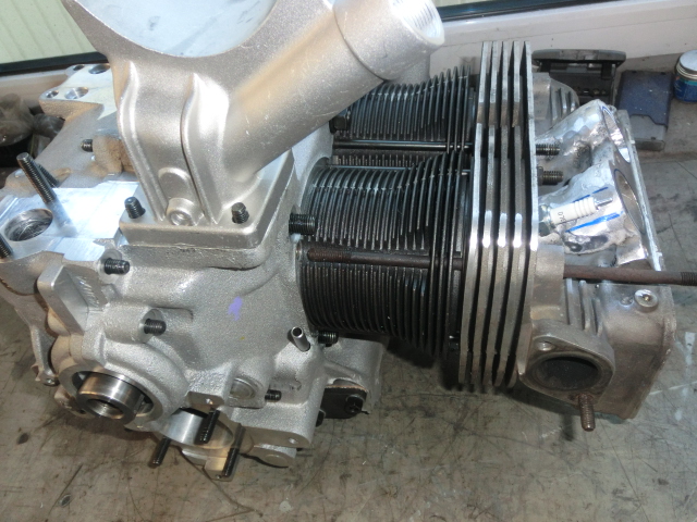

Fast fertig:
Da ich weder Zeit noch Lust noch Nerven dazu hab,tagelang in einem alten Gehäuse:
-rumzufräsen
-Für 94er Zylinder aufzubohren
-Full Flow zu bohren
-Hauptlagergasse spindeln zu lassen
-etc. (was ja auch alles Geld kostet)
nur um dann festzustellen, dass es nicht lang hält, :confusion-scratchheadyellow:
hab ich gleich ein neues Alugehäuse vom Orra bestellt. :text-thankyouyellow:
Da nimmt man das Zeug und baut es einfach ein. Super. :up: :up:
Kolbenrückstand passt, Ventiltaschen werden auch gleich gefräst.
Stösselstangenlänge und Kipphebelgeometrie kann man auch gleich prüfen.
Ein Traum.

Uwe .... sehr gute wahl !!! das gehäuse ist super stabil ..... und der scheiß buggy wird somit 20kg schwerer ;-)

orra
Beiträge: 689
Karmann: Typ14
Wohnort: Peine
Re: Die Totgeburt
Beitrag von orra »
ja ja, mit fertig bearbeiteten Neuteilen geht das "stecken" eben flotter von der Hand.
:lol:
