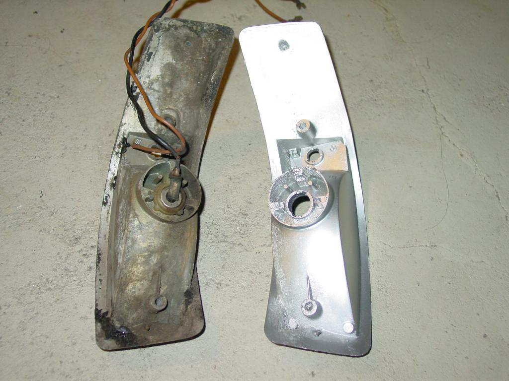

Und nu is wieder Plus dran...
- Der vorher-nachher-Effekt
- DSC02285.JPG (81.77 KiB) 8714 mal betrachtet
- DSC02286.JPG (93.97 KiB) 8714 mal betrachtet
- DSC02288.JPG (76.48 KiB) 8714 mal betrachtet
- DSC02289.JPG (55.57 KiB) 8714 mal betrachtet
Re: Karmann oder der ganz normale Wahnsinn!
ist das mit Chromeffektspray gemacht ?
- VeeDee
- Beiträge: 3474
- Fahrzeug: 1600Vari/3
Nee, normales Alu-Spray. Hält deutlich länger und ist abriebbeständig.

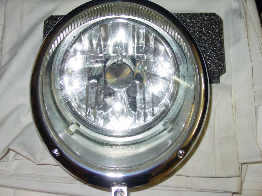

Hey Bugweiser,bugweiser hat geschrieben:ist das mit Chromeffektspray gemacht ?
Anbei Fotos von den Scheinwerfern meines 67er, Aluspray poliert....
Und für alle:
Der Ersatz für die originalen Karmann-Karbidlampen ist auch nicht "Standart".
Normalerweise haben H4-Einsätze ein flaches Glas, passt zum Karmann wie Arsch auf...
Habe im englischen Regal aber was feines gefunden...
- Käferscheinwerfer
- DSC02292.JPG (93.21 KiB) 8621 mal betrachtet
- ohne untere Fassung
- DSC02293.JPG (109.95 KiB) 8621 mal betrachtet
- Karmann-H4
- DSC02291.JPG (100.93 KiB) 8621 mal betrachtet
- Schöööön rund
- DSC02290.JPG (69.89 KiB) 8621 mal betrachtet
