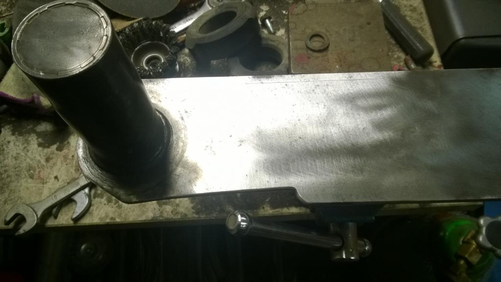

wie wirst du das Problem des unteren Anschlags der Achsschwerter lösen? Soll heissen: Im ausgefederten und auch im höhergelegten Zustand liegen die Federschwerter auf dem Anschlag an. Ich stehe vor dem gleichen Problem. Also den Anschlag abflexen? Dann liegt das Schwert immer noch auf der unteren Befestigungsschraube des Drehstabdeckels auf. Bringt abflexen genug erreichbare Höhe, damit der Käfer hinten und vorne ca. gleich hoch steht?
Armin
Hallo Armin
Ich baue gerade einen Buggy mit Kübel Fahrgestell.
Da der Anschlag beim Kübel anders ist als beim Käfer habe ich das Schwert ausgeschnitten.
Grüße Christian

an diese Lösung hatte ich auch schon gedacht, wollte das Schwert allerdings nicht schwächen. Dass beim Kübelfahrgestell diese Problematik besteht, wundert mich. Ich dachte, dass es eben gerade beim Kübel passen sollte, ist ja schliesslich werksmässig höhergelegt.

Wenn Du eine Kübelbodengruppe verwendest, benötigst du nur 2 Käfer Bodenhälften und musst an den Schwertern nichts ändern. Bei einer Käferbodengruppe mit Kübelfahrwerk wirst du nicht darum kommen den unteren Anschlag zu Bearbeiten. Mit der hier gezeigten Lösung schwächst du das Schwert, man bedenke aber, das der Käfer, oder Baja leichter ist.

Die Schwerter sind so stark dimensioniert das ich keine bedenken habe bei einem Käfer.
Die original vom Käfer sind dünner und nicht so hoch.
Ich baue sie in einen Buggy ein da geht das alle mal.
Armin
Hallo Armin
Grüße Christian
Hallo Christian,hab mich eine kleine Ewigkeit mit dem Armin über das Thema unterhalten.
Das wäre auch meine Idee gewesen,würde mir sogar zutrauen noch mehr vom Federschwert wegzunehmen.
Schön zu sehen und gute Ausführung. :like:
Wäre auch noch ne Möglichkeit auf dem Federschwert ne Stahlplatte schweißen,vielleicht 12x12 cm so wie das Federschwert hoch ist,ringsum verschweißen.
Und dann auf der Rückseide wegnehmen soviel man will,wenns gut geschweißt ist passiert da nichts und ist nicht sichtbar.

Schweißen würde ich an einen Drehstabschwert nicht da hätte ich angst das es bricht.
Es ist kein normaler Stahl was es ist weiß ich nicht denke aber eine art Federstahl
Man müsste es nach dem Schweißen Wärmebehandeln und dann weiß ich nicht ob es dann weich wird
Grüße Christian.

Schweißen würde ich an dem auch nix. Die doppelten sind auch nicht verschweißt aus dem Grund...

ist das eigentlich ein Kübel-Schräglenker oder-Pendelachsschwert?
