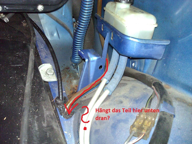

Wo muss das unten auf dem Bild zu sehende T-Stück hin? Ich hatte es leider lediglich mit "Tankentlüftung" beschriftet. Das T-Stück direkt am Tankeinfüllstutzen ist bei mir schon drin, kommt das auf dem Bild zu sehende Teil also auf die andere Seite des Entlüftungsschlauchs (siehe 2. Bild)? Das wäre ja dann irgendwo vorne im Unterbau des Häuschens (wofür die Verschmutzung mit Unterbodenschutz sprechen würde) oder?
Und wie muss das Teil dann wo befestigt werden? Das wird ja nicht einfach lose rumbaumeln, oder?

Ja, einfach frei schwebend inner Luft...

Ok, danke. Das war ja einfach :lol: ;)

Also meiner Meinung nach gehört das nicht frei schwebend ans Ende.
Siehe Bild von CSP
Gruß GermanStyler

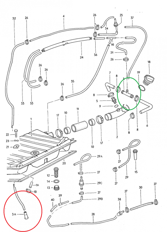

Wie gesagt, das T-Stück direkt am Einfüllstutzen ist ja bereits bei mir vorhanden und verbaut (habs im Bild unten grün markiert). Mich wundert es halt auch, dass ich überhaupt ein zweites habe. Auf sämtlichen Zeichnungen ist aber keins zu sehen... Siehe auch angehängtes Bild hier ist rot markiert ein Endstück zu sehen, meiner Meinung nach und der von VeeDee müsste hier aber das T-Stück sein, oder?

Das stimmt so, das hängt da frei. Deer dünne Schlauch war mit einer Blechlasche gehalten und das T-Stück ist lose. So ist es bei mir auch gewesen.

Richtig. Je nach Baujahr gabs den "Trichter" oder das T-Stück. Bei dem 73er Karmann (-> Karmann oder der ganz normale Wahnsinn) ist auch das T-Stück verbaut.

Super, dank Euch für die Aufklärung! Nun ist es wohl so, dass der Schlauch, der nach unten geht, bei mir ja nun abgebrochen ist. Gibts den irgendwie speziell fürn Käfer? Oder einfach nen kraftstofffesten nehmen, reinbasteln und freuen? Beim Käfershop aus Wuppertal find ich leider keinen, das wäre so schön bequem mit der nächsten Bestellung gewesen :lol:
Re: T-Stück Tankentlüftung
Soweit ich es noch in Erinnerung habe :confusion-scratchheadyellow: 3,5er Leckölleitung vom Boschdienst.
