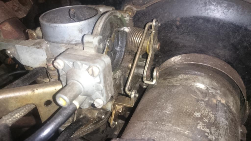

so hab mich heute nach langem mal wieder dran gemacht und nen bild gemacht dann sieht man es genau! der vergaser ist auf dem bild nur lose auf dem saugrohr nicht festgeschraubt und er schleift schon so an der lima. desweiteren frage ich mich wie die das eigentlich mit der seilzugdurchführen machen weil genau da ja das lüferrad sitzt!
hoffe ihr habt die lösung

Für was für ein Ding ist das denn?
Mit unseren Luftis hat das nix zu tun....
Das dürfte wohl ein Fehlkauf gewesen sein.

ich würde sagen das ist kein PICT 4 sondern PICT 5. Die gab es meins Wissens im Golf und Scirocco.
Ich glaube nicht das du den auf nem Käfer zum laufen bekommst. Die Bedüsung und das Kaltstartsystem ist komplett anders gemacht.
Auch wenn man das Gestänge umgebaut bekommt und die Bedüsung ändert, dürfte da Kosten und Nutzen in keinem Verhältnis stehen.
Also besser wieder verkaufen und einen passenden holen.
Hier ist der mit abgebildet: http://www.ruddies-berlin.de/solexPICT.htm

es steht aber devinitiv 34 pict 4 auf dem gehäuse drauf und den gabs ja aufm käfer deswegen hab ich ihn ja nur gekauft. sonst hätte ich nur nach pict 3 gesucht. also muss der doch irgendwie darauf passen!
