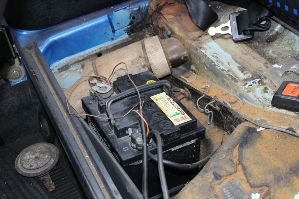

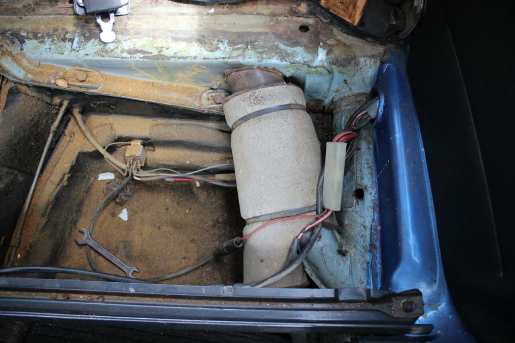

so sah es mal aus aber ich seh nicht mehr durch mit den kabeln dann wo auf das Heckscheiben relais gehen. wqelche kabel auf welche klemme und mit dem Stecker kann ich s auch nicht mehr gescheit erkennen.
mfg
stefan
mfg
stefan

hammerhart, auf dem Foto, 0,75² Cu auf der Batterie (+) ohne Sicherung.....
wir hatten mal bei der Marine in Eckernförde folgenden Test gemacht:
25er Maul Ring-Schlüssel auf die Pole als Kurzschluss, Feuerwerk und der Schlüssel brauchte nur 15 Sekunden zum Wegtropfen !
Merke: auch Dünnholmer brennen ab !

sieht Grundsätzlich schon mal gut aus. Die dünnen Drähte an der Batterie könntest sogar weg lassen, die gehen an die Servicedose im Motorraum und wird praktisch nie verwendet.
wenn der Regler in der Lichtmaschine ist dann passt es auch so mit dem großen Stecker auf der Fahrerseite. Ob dein Relais richtig angeschlossen ist kann ich zwar nicht auf die Entfernung sagen, wenn die Farben der Drähte mit den Nummern auf dem Relais übereinstimmen wie der Ausschnitt des Plan's, dann passt es ich hab nichts davon gelesen um welchen Käfer es geht, da der Plan von einem 1302 ist muss es nicht zwangsläufig passen (im Normalfall aber schon)
- Beiträge: 6696
Re: VErkabelung unter der Sitzbank
ok, in einem anderen Beitrag noch gelesen, bitte immer mit angeben
es hat sich nicht viel geändert, nur der Plan ist aktueller
die 5 im orangen Kreis geht zu dieser Servicedose im Motorraum, der Rest ist das Relais nur detailierter und hoffentlich selbsterklärend
