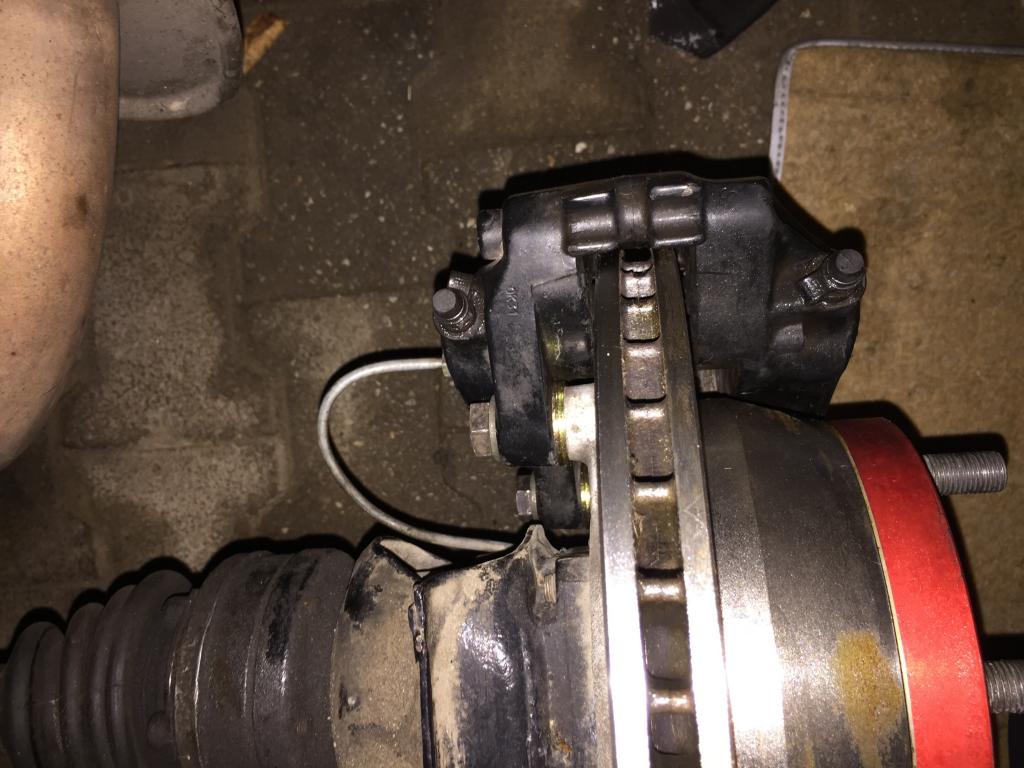

Ich habe nun die besagten Bremsscheiben auf die Stahlschräglenker gesteckt. Das Bremsstaubblech muss entfallen, sonst passt alles.

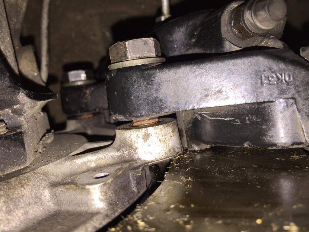

Bei der Anprobe des Sattels habe ich auch festgestellt, dass die Sättel zur Aufnahme unterlegt werden müssen. Allerdings habe ich da einen Wert von 4,4-4,5mm gemessen.
@Elo: Du hast von 3mm gesprochen. Ich will nur sichergehen, dass wir vom gleichen Sachverhalt sprechen. Ansonsten waren alle Tipps Gold wert!!!

Ok, ich verbaue mal von VW die N 910 915 01 (Unterlegscheibe 12,4 x 20 x 4,5).
Es wird nachberichtet :-)

Ja, sie sind am Freitag gekommen. Ich habe 8x die N 901 17701 (M12x20x2) verbaut, also 4mm pro Schraube. Mit den 4,4mm dicken Scheiben saß der Sattel ein Wenig zu weit nach innen. Die Scheibe war zwar frei - aber es sollte doch genauer gehen.
Ich werde zwischen den Tagen noch ein oder zwei Bilder nachschieben :-)

So, anbei die Bilder :-)
Ich musste die Staubschutzbleche an den Ecken, die zum Bremssattel hingehen, abschneiden. Sonst hätte das Blech nicht am Sattel vorbei passt.
Vielen Dank für Eure Hilfe!!!!!
