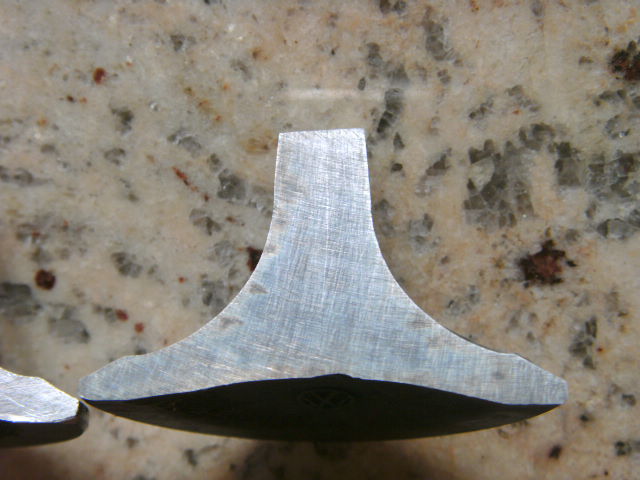

Jeder der schon mal einen 1700er Kopf zerlegt hat, dem fallen die Einlassventile mit der Borde, dem Ring vor der Sitzfläche auf. Bislang habe ich die immer abgedreht (links im Bild), aber heute frage ich mich, was VW eigentlich damit bezweckte. Der Einlasssitzwinkel ist mit 30 Grad ja auch selten.
Geschah das um die Leistung versicherungstechnisch zu bremsen (80PS) oder hatte das strömungstechnische Gründe?

...haben doch Serien Einlassventile mit 35,5mm ebenso.
Vorteil eher nicht. Eher den Fertigungstoleranzen geschuldet, damit die Sitzbreite am Sitzring immer breit genug ist!?
Allerdings müsste es am Auslass ebenso sein, da ist es aber we´niger ausgeprägt.
Ist jetzt aber kein Wissen, sondern Spekulation.

Die Kante kommt durch das Aufschweißen der Panzerung auf die Ventilteller zustande (ab ca. 10/66). Die 1500er für den US-Markt hatten anfangs Probleme mit dem dortigen Sprit. Ab 1970 kamen teilweise Ventile aus einer anderen Legierung zum Einsatz, die Panzerung konnte dort entfallen (und damit die Kante).
Ein Abdrehen der Kante ist problemlos möglich, beim Überdrehen der Sitzfläche sollte die Panzerung erhalten bleiben, da sonst das Ventil schneller verschleißt.

Also ich habe mal ein altes Ventil längs zerschnitten, geschliffen und gebeizt.
Man müsste so die unterschiedlichen Gefügestrukturen erkennen, wenn es zwei Legierungen wären.
Nur, da ist nichts aufgeschweißt. Alles ein Guss.
Damit ist das so von VW gewollt, denn es wäre fertigungstechnisch gleich, das Ventil auch mit üblicher Trompete (ohne diese Borde) zu schmieden.
Am Auslass evtl. wegen der größeren, wärmeleitende Masse erklärlich. Aber Einlass..... :confusion-scratchheadyellow:

Worauf ich hinaus will ist, ob VW damit einen gewissen Flow um den Sitz erzeugen wollte, der vielleicht positiv ist?

Schau nochmal genau auf Dein Bild, da siehst du den Übergang....

ne, tut mir leid, da sehe ich nichts. Ich habe es ja hier in Original.
Da gibt es eindeutigere Übergänge bei Teilen, die sieht man schon direkt nach dem Flexen, ohne ätzen.

Sitzpanzerung bei Einlassventilen :confusion-scratchheadyellow: Da müssten die Probleme aber schon erheblich gewesen sein, sonst macht das keiner. Diese Kante habe ich aber schon oft gesehen, auch bei aktuellen Motoren. Ich habe das immer auf preiswerte Fertigung geschoben. Da wird eben ein nicht zwingend nötiger Arbeitsgang gespart. Wenn die Leistung trotzdem da ist und es läuft 8-)

Die Panzerung war beim 1500/1600 ab ca. 10/66 im Einsatz. Nach Werksangabe gab es Probleme mit dem US-Sprit. Daraus läßt sich natürlich nichts für den Typ4 ableiten.
Ich habe 2 Köpfe eines 67er Cabrios liegen, werde morgen mal ein Ventil skalpieren...

Diese Sitzpanzerung gab es m.W. nur an Auslassventilen. Und wegen dem Sprit...ich meine die haben um 1966 das Sitzmaterial geändert. Auch nur am Auslass.
Das war auch die damals 1.Grenze zum bleifreien Sprit von VW, ausgegeben in den 1980er Jahren: ab Bj. '66 4x Bleifrei 1x verbleit tanken. Vor '66 kein bleifreien Sprit tanken.
10 Jahre später wurden ja alle Baujahre freigegeben.
