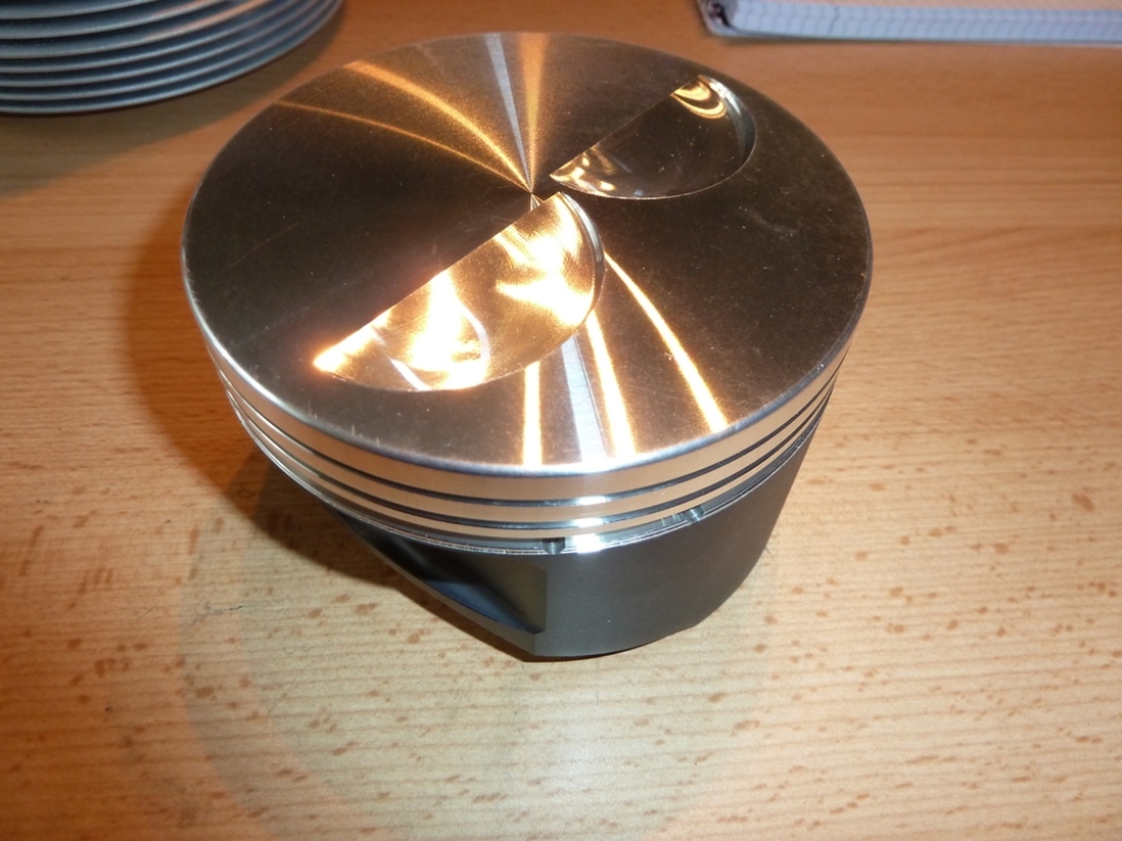

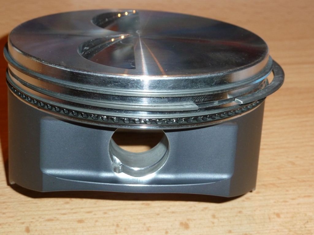

Hi
ich habe mir für meinen 2,6l mal von J&E Kolben anfertigen lassen mit einer von mir definierten Kompressionshöhe.
Diese Kolben sehen ähnlich aus, aber es fehlten noch Bohrungen unterhalb des unteren Ölringes, vorne und hinten, um auch hier das Öl nach innen zu bringen und abzuleiten.
Das vermisse ich an eueren Kolben auch "noch", der Ölverbrauch ist so halt ein bisschen höher so.
Gruß Jürgen

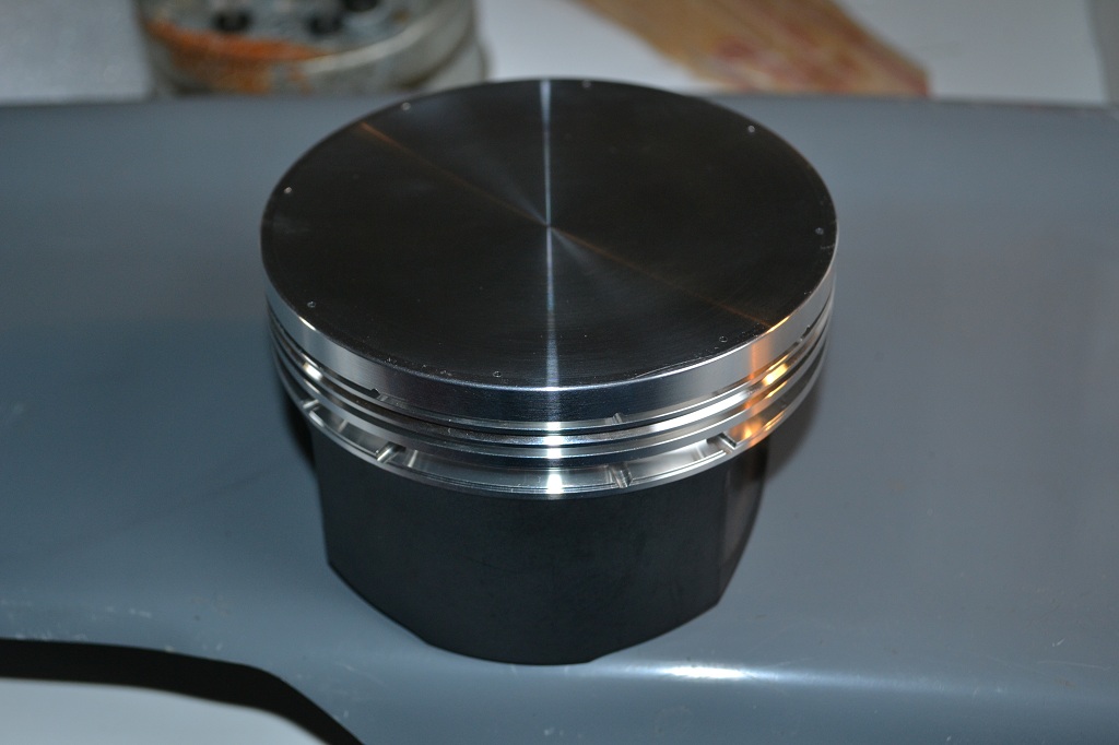

Mr.Boost/JBC
Beiträge: 823
Re: Typ 4 Hochleistungskolben
Beitrag von Mr.Boost/JBC »
Ich habe meine Kolben auch bei JE anfertigen lassen. Super Qualität, aber ich werde nie wieder was von JE bestellen. Ich hatte wohl mit dem schlechtesten Mitarbeiter zu tun gehabt..
Bis ich die Kolben geliefert bekommen habe ist fast 1 Jahr verstrichen, dann war das Paket nicht vollständig, es fehlten die Kolbenringe. Der Service war richtig schlecht. Letztendlich habe ich die Ringe von Summit bestellt und innerhalb eine Woche waren sie da.
Optionen die ich mit den Kolben bestellte:
Xylan/Moly Beschichtung am Kolbenhemd
Anti-detonation grooves (helfen Klingeln zu vermeiden)
Lateral Gas Ports
Vertical gas ports
12ccm konkave Kolbenboden
24mm Bolzen
Bilder kann ich heute Nachmittag reinstellen wenn ich wieder Zuhause bin

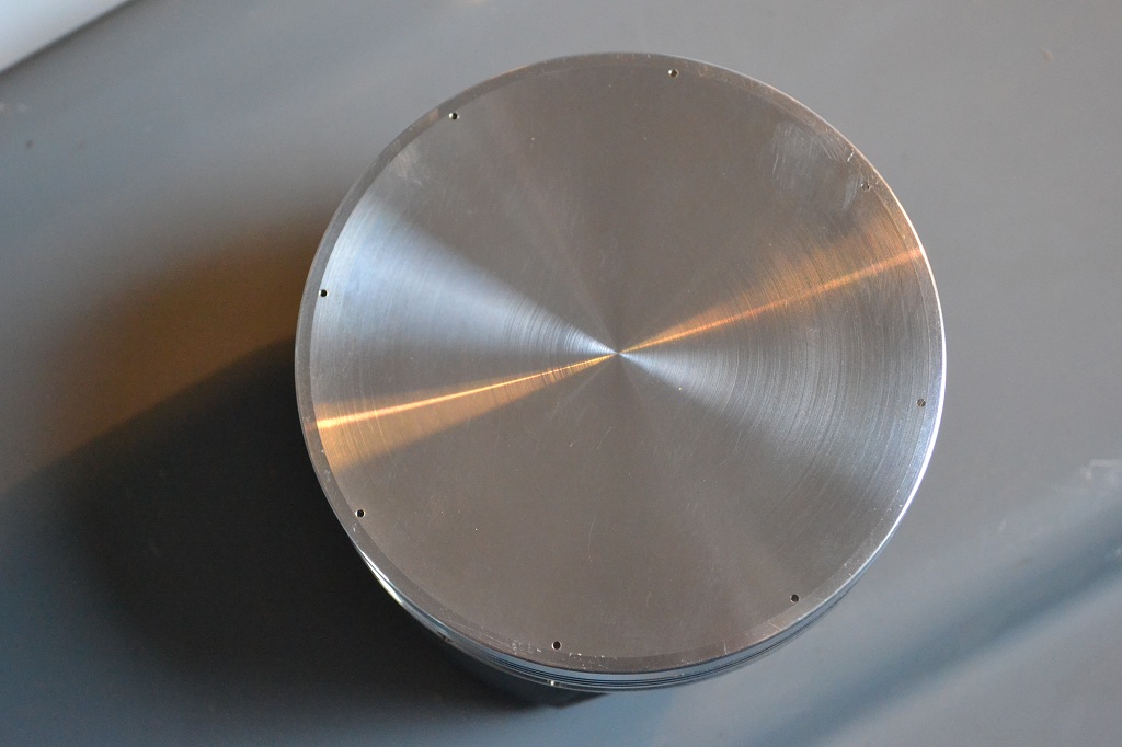

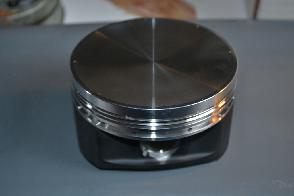

Hier meine JE Kolben

Antidetonationsgrooves?? Sind das die kleinen Bohrungen??
Die Kolbenbeschichtung (auch wie bei Leue zu sehen) mache ich selbst: MoS2 antifrictionspray draufsprühen, antrocken lassen und im Ofen bei 200Grad 2h drin lassen (passt meist bei einem Kopf + 2 Kolben im Ofen). Danach ist das Zeugs zumindest abriebfest; sonst hat man das ja schnell wieder an den Fingern.
Quo vadis
Mr.Boost/JBC
Beiträge: 823
Hallo Varus,
Die Beschichtung kann man auch selbst machen,stimmt. Hier war es halt mit dabei. Die anti detonation grooves sind die Rillen zwischen den 1. und 2. Ring. Die Bohrungen oben auf dem Kolbenboden sind die vertical gas ports,die seitlichen lateral gas ports. Sie sollen die Kolbenringe zur besseren Abdichtung verhelfen und blow by minimieren.
