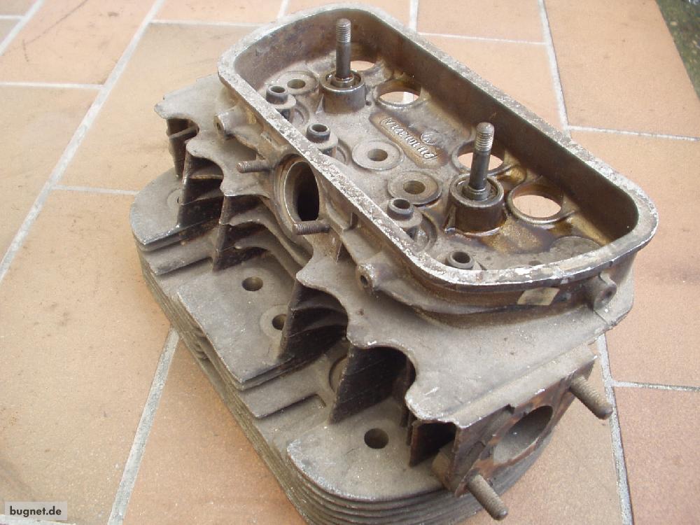

ganz alte köpfe, bei meinem 64er zb. haben andere stehbolzen für die befestigung der kipphebel, da sind die stehbolzen um einiges länger und nicht im "kipphebelraum" auf den böcken befestigt sondern weiter unten auf zylinderhöhe. is schwer zu erklären ohne bild...
EDIT:
zufällig grad ein bild gefunden, so schauts aus.
die stehbolzen sind zylindrisch und mit absatz.
Quelle: http://bugnet.de/markt/marktbild.pl?196448
EDIT:
