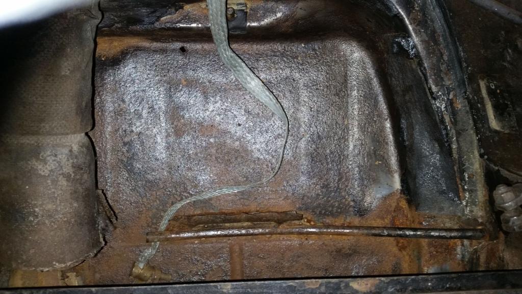

Hallo und schon mal vielen Dank für die Antworten.
Heute kann ich dann auch mal ein Bild hochladen.
- Rost_Batteriefach.jpg (95 KiB) 7893 mal betrachtet

pick da mal die Dämmplatten in dem Ecken weg . Nicht das der Boden da schon durch ist .
Re: Bodengruppe von oben verrostet
Das sieht übel aus... ist das Gelbe Wachs oder bereits die Schwefelsäure... ???
da wirst du bereits mit simplem Abschleifen an die Grenzen kommen, das sollte bereits gestrahlt werden. Gibt so kleine geschlossene System dafür... z.b. von Technolit.
Was für ein Blech? Ich seh da schon ein größeres Lochonkel_e hat geschrieben:Wäre es an der Stelle nicht sogar einfacher und sicherer, das Stück Blech zu ersetzen?

ich hab mal ein bisschen mit den Drahtbürsten den "groben" Rost weg gemacht. Das Blech ist noch ziemlich stabil.
Ein kleines Loch kam zum Vorschein, was ich dann mit dem Schraubenzieher etwas größer wurde
Meint ihr das ist mit Fertan, Rostschutz und dann Farbe mal für die nächsten paar Jahre zu sichern ?
viele Grüße
Jörg
für auf die Schnelle sollte das reichen . Mußt das Fertan nur richtig anwenden. Das Loch kannst du mit ner Briefmarke zupunkten .
