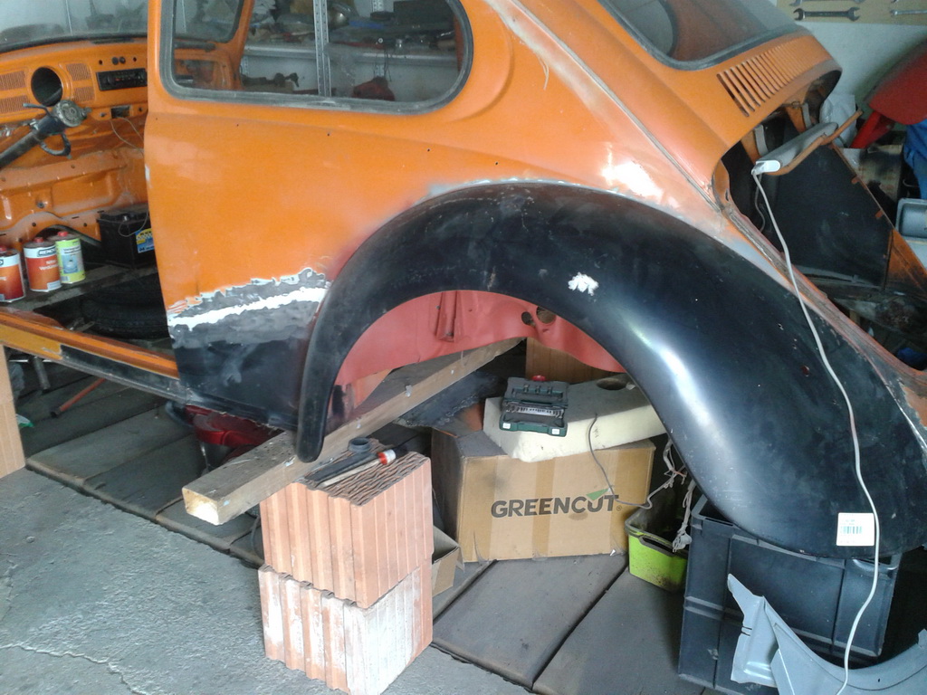

wenn du in die Käferszene einsteigen willst nimm dir Zeit. Kauf dir einen Käfer bei dem ehrlich steht diese Macke und diese Macke zu einen normalen Preis du must fast an jedem Käfer einiges tun egal ob Krücke oder Hochpreisig. Ein Käfer der offensichtlich Macken hat ist mir 10 mal lieber als ein Auto aus Mobile oder sonstigen die super angepriesen werden. Erstens weiß ich was auf mich zu kommt zweitens kann ich dieses dann selber beheben oder auch mit Hilfe aber ich weiß dann das es gemacht worden ist. Ich baue schon seit ca 5 Jahren an meinem Auto und es dauert noch aber ich weiß dann auch das es vernünftig wird es gibt hier viele mit Ahnung und die auch tatkräftig helfen zb. Christian hat mir meinem orginalen Motor wieder flott gemacht ist nun im Zustand fast Fabrikneu (fast weil die Ursprungsteile noch drin sind).
Andere haben wiederum Ahnung vom Klempnern du wirst immer jemanden finden also versteife dich nicht auf solche angeblichen perfekten Autos. Übrigens gibt es ab und an auch hier gute Autos die verkauft werden denen man mehr vertrauen kann als in solchen Portalen und Finger weg von Händlern. (Noch genauer von Gebrauchtwagenhändlern.)
Kleiner Nachsatz: Vorfreude ist bekanntlich die schönste Freude ich sitze oft vor meinem halbfertigen Käferlein und träume das gibt dann Power für die weitere Arbeiten.
Gruß Lee
