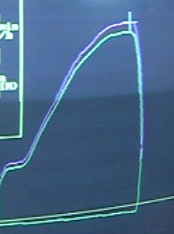

Leistung gib ich hier nicht an - will Anzweifelungen od. dergleichen aus dem Wege gehen, bin aber sehr zufrieden - hab jetzt bei gleichem Hubraum 11KW mehr Radleistung als Motorleistung bei letzter Baustufe - das passt sehr für mich :) 7,7KW Verlustleistung. Drehmomentzuwachs gute 20NM bei gleichem Hubraum (103x80)

Wie willst du es bestätigen ? :) - das kann man selber nicht, wenns jemand nicht glauben will - Papier ist geduldig, manche Prüfstanddaten sind oft sehr zweifelhaft, darum fang ich mir in dieser Richtung erst gar nichts an u. lass mich nicht auf Diskussionen ein ;) Ich weiß was ich hab u. das ist das Wichtigste. Bin momentan echt stolz auf das Ergebnis mit den umgearbeiteten 914er Köpfen u. den Teilen die auf meinem Mist gewachsen sind.
Immer witzig wennst bei den Rennen hörst welchen Hubraum od. Leistung mein Buckliger hat - Die Leute wissen anscheinend mehr als ich selber :)

dann bestätigte ich nur, das er sauguuut geht :handgestures-thumbupright:
