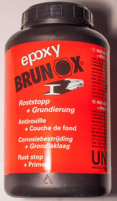

Ich habe bei Wessels Müller KFZ Teile mal eine 1K Epoxy Grundierung geholt. Fürs andere klappte es nicht weil einer der Lackmischer Krank war und der andere im Urlaub,- so wie es immer ist.
Das ist deutlich teurer,- irgendwas bei 39€ aber aus Mitleid habe ichs für 24€ bekommen ( das "normale" 2 K Epoxy kostet der KG was bei 15€ + Mehrwert.).
Ich wurde es erstmal untern Polo schmieren.
Aber evtl. kennt das ja hier wer und kann was zu sagen.

Habe beste Erfahrungen mit "Brantho Korrux Nitrofest" bzw. dem Prosol-Spraydosenpendant "Rostux" gemacht, funzt auch auf leichtem Flugrost. Blech wird bei mir meistens aber mit Phosphorsäure vorbehandelt, um letzte Korrosionsspuren zu beseitigen, dann mit Leitungswasser gespült, sofort heiß abgeblasen und wenn trocken sofort mit "Nitrofest" grundiert. Geht auch mit dem Pinsel.
Brunox Epoxy verwende ich in Flanschen (sehr kriechfähig) sowie im Innenraum und am Fahrzeugboden, nicht mehr auf der Karosserieaußenseite. An den Rändern zeichnet es sich unter dem Decklack ab und neigt bei größerer Schichtdicke zu Runzeln.
Top: Das Zeug bleibt im gefüllten und geschlossenen Flansch noch jahrelang weich und dichtet dementsprechend gut.
2K-Epoxy funzt nur auf komplett rostfreiem Blech dauerhaft, egal ob als Grundierung oder Spachtelmasse.
Die heutigen Füller, Decklacke und Polyesterspachtelmassen sind nicht diffusionsdicht. Erst der Klarlack dichtet einigermaßen ab, und das eben nur solange, wie er unbeschädigt bleibt. Nicht umsonst sind aktuelle Karosserien fast vollständig verzinkt oder anderweitig galvanisch vorbehandelt!
