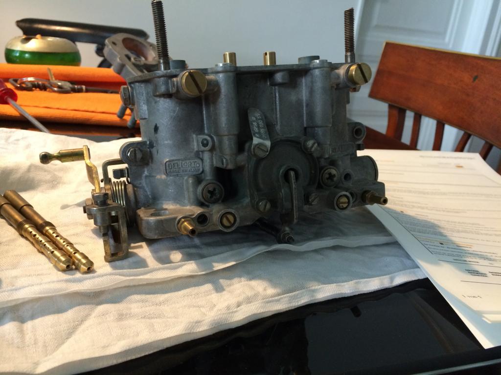

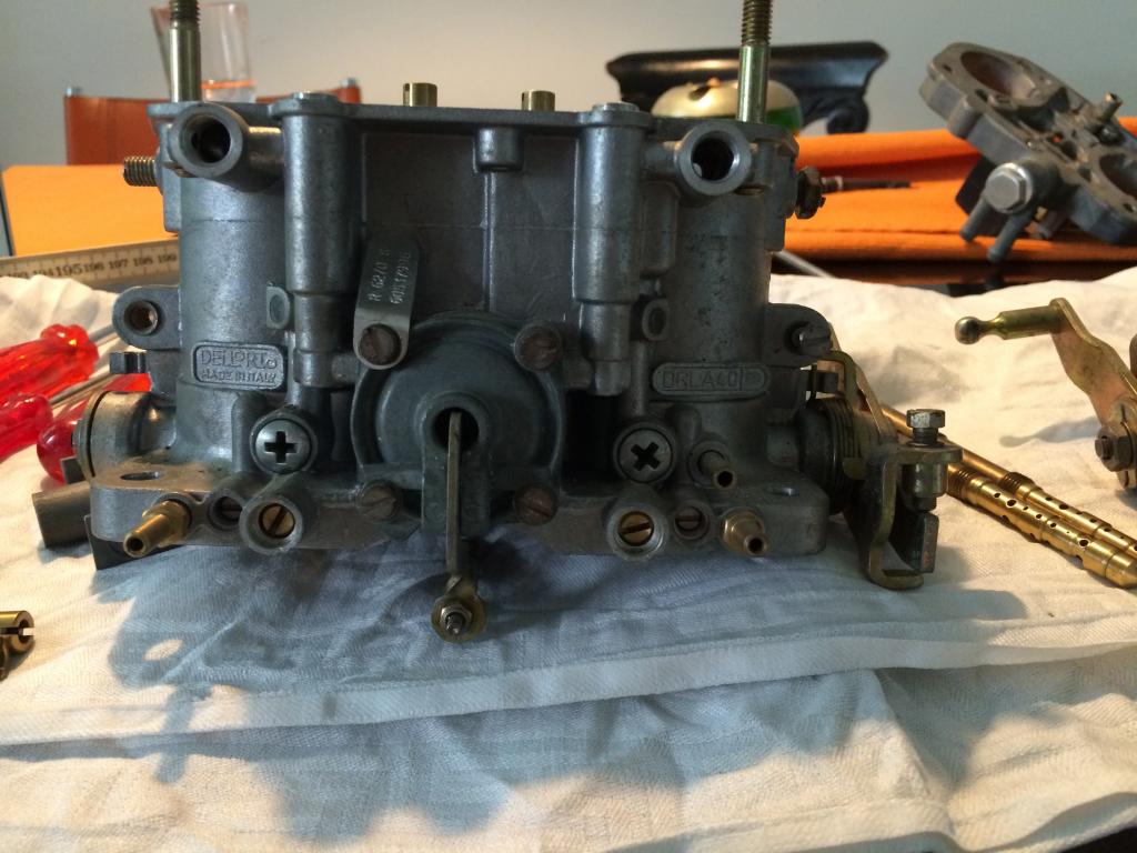

Guten Tag,
ich bin günstig zu zwei 40er DRLA Vergaser gekommen. Nun handelt es sich aber um zwei Verschiedene Vergaser. Und zwar einmal um einen DRLA 40 FS und einmal DRLA 40 FD. Sind auch unterschiedlich bedüst.
Der FS hat ne 118 Haupt, 46 Leerlauf und 75er Luftdüsen sowie ein 28er, ein 32er Venturi sowie 9164.1 Mischrohre. Der andere (DRLA 40 FD) 142er Haupt, 52er Leerlauf, 75er Luftdüse ein 28er und ein 30er Venturi, sowie 9164.4 Mischrohre.
Kann ich die Vergaser auf meinem originalen 1303s fahren? Bzw. Mit welche Düsen, Mischrohre und Venturies soll ich mir zulegen.
Der Unterschied ziwschen den Vergasern ist ein zusätzliches Rörchen. Siehe Fotos. Soll ich das Verschließen? Wie verschließe ich den Chocke? seitlich mit einem Plätchen und oben einfach so lassen?
Simon

vielen Dank. Auf der Seite werden 30er Venturies empfohlen. Jetzt habe ich aber schon 2 28er und würde nochmal zwei dazubekommen. Den Rest an Düsenmaterial und Mischrohr muss ich aber ohnehin bestellen. Soll ich nun die 28er oder 30er fahren?
Die anderen Fragen haben sich wohl von selbst geklärt
Vielen Dank.
