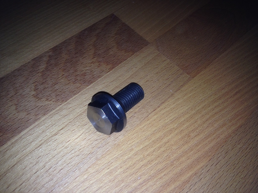

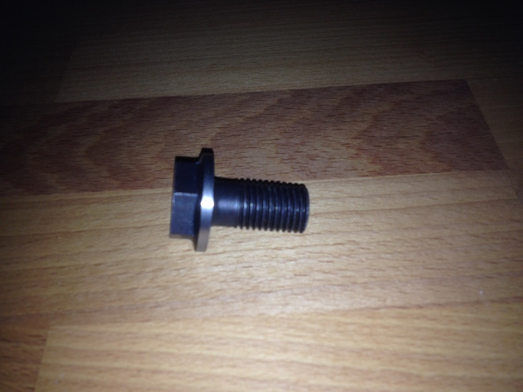

Alternativ diese:
12.9 mit 180 Nm Anzugsmoment
- IMG_2932.JPG (166.52 KiB) 8809 mal betrachtet
- IMG_2931.JPG (148.21 KiB) 8809 mal betrachtet
- IMG_2930.JPG (291.94 KiB) 8809 mal betrachtet

du kannst Schrauben von Mercedes Teile Nr. A 355 990 06 04 verwenden. Sie müssen in Länge und Durchmesser und Höhe Kopf etwas abändert werden. Verwende die Schrauben schon seit ewigen Zeiten ist noch nie ein Schwungrad losgeworden. Wie Jürgen schreibt je nach Einsatzzweck mit bis zu 180 Nm anziehen, hält ohne Stifte.
Gruss Thomas
Gruss Thomas

Mit 180 Nm...hmm, zuviel meine ich....vertut ihr euch nicht?? M12 x1,5 in 12.9, Soll:150Nm
Oder habt ihr andere Größen?

Hi,Varus hat geschrieben:Mit 180 Nm...hmm, zuviel meine ich....vertut ihr euch nicht?? M12 x1,5 in 12.9, Soll:150Nm
Du kannst die serienmässige Typ4 Schwungradschraube auch stärker anziehen als Vorgabe.
Sie wird bei ca. 145 Nm weich.
Re: Schwungrad Schrauben
Ja, klar, das mache ich ja schon lange, bei mir gabs schon immer mehr. Nur bei der Vorgabe von 150Nm (geschmiert regulär minus 10%) würde ich nicht mehr als 160Nm anziehen.
Die Dinger packen schon was weg, ja. Aber bei 180Nm....??? hmm zumindest würde ich diese dann nicht noch einmal verwenden nach dem Lösen.
