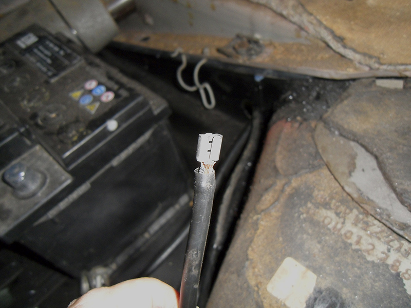

Hallo Leute, bin grad dabei die Elektrik wieder anzuschließen, hab soweit alles fertig nur ich weiß nicht wo das Kabel vom Magnetschalter hinkommen soll!?
Lese immerwieder "Verbinder unter der Rückbank aber ich finde nix, geht denn das Kabel vom Magnetschalter zusammen mit dem Pluskabel in den Inneraum oder woanders?
Und ist es normal das noch ein Steckplatz frei ist?
Danke schonmal, hoffe ihr könnt mir helfen.

Zuerst mal was zu dem Bild mit Magnetschalter, du hast die Drähte mit den Kabelbindern fixiert.
Soweit so gut nur darf man die nicht so dranmachen dass Zug und Spannung auf den Drähten ist.
Bei den Vibrationen ziehts sonst die Steckverbinder runter.
Der dicke Draht zum Magnetschalter geht direkt auf die Batterie.
Einen Steckplatz gibts bei mir auch nicht, kann ja bei anderen mal umgebaut worden sein.
Du hast ein extra Relais am Regler eingebaut, wahrscheinlich wegen 6V Anlage.
Normal sin am Regler die fetten Anschlüsse mit Batterie und Zündung belegt.
bei dir durch die Relaisschaltung ist das anders gelöst.
Wenn vorher alles funktioniert hat ist es ja gut.
Rainer
Rainer

Hi Rainer , danke für die Antwort, so ganz versteh ich sie aber nicht, bin ein totaler Elektrik Nerd ^^
Hab den Käfer so gekauft und noch nichts selbst verändert.
Also das Kabel mit dem "Schuh" kommt ja vom Magnetschalter und muss ja irgendwo draufgesteckt werden ( auf Zündschloss richtig?) , nur wo?
Dieser Steckplatz der noch frei ist , ist zu dick für den Kabelschuh und von der länge her komm ich auch nicht hin :/
Hoffe verstehst das Dilemma

da die Kolegen hier alles irgendwie durcheinander bringen, auch die Begriffe Magnetschalter/Regler hier mal wieder auf's Thema bezogen
Baujahr, Modell wäre noch wichtig, ich geh jetzt mal von einem Käfer ab '68 aus, bei älteren kann es uU etwas anders sein
t-charged hat geschrieben:Hallo Leute, bin grad dabei die Elektrik wieder anzuschließen, hab soweit alles fertig nur ich weiß nicht wo das Kabel vom Magnetschalter hinkommen soll!?
der (Einzel)Verbinder sollte lose in der Nähe des Reglers rumliegen/hängent-charged hat geschrieben: Lese immerwieder "Verbinder unter der Rückbank aber ich finde nix, geht denn das Kabel vom Magnetschalter zusammen mit dem Pluskabel in den Inneraum oder woanders?
ja kannt-charged hat geschrieben: Und ist es normal das noch ein Steckplatz frei ist?
Re: Hilfe, es raucht !
Hi danke jungs für die Rasche Hilfe, ja ist bissl durcheinander wegen des vorhandenen Threads ( wollte nicht extra en neuen aufmachen).
Ja ist ein 83er Mex 1200er.
Ah okay, wollte schon sagen, magnetschalter kann ja nicht auf Dauerplus liegen.
Ich mach mich nachher nochmal auf die Suche nach nem Stecker, melde nich dann.

Der Magnetschalter hat 2 Anschlüsse ein fettes kabel direkt zur Batterie und ein dünneres zum Zündanlassschalter, damit wird der Anlasser über den Magnetschalter geschaltet, das dicke sorgt für die nötige Power . Der Magnetschalter ist nix anderes wie ein Relais nur halt für mehr Power.
Den stecker unter der Rückbank hat mein 1302 nicht ist wohl Baujahrbedingt.
Das R
kleine Relais neben dem Regler ist wahrscheinlich Heckscheibenheizung.
Rainer
Das R
Rainer

Hi, also hab jetzt nochmal alles abgesucht, finde aber kein Kabel, wenn man das Magnetschalterkabel normalerweise anschließt wo geht dieses dann hin? Direkt ans Zündschloss?
Ach ja den freien Steckplatz oben konnte ich jetzt doch belegen, der Stecker war mit Isolierband umwickelt.
