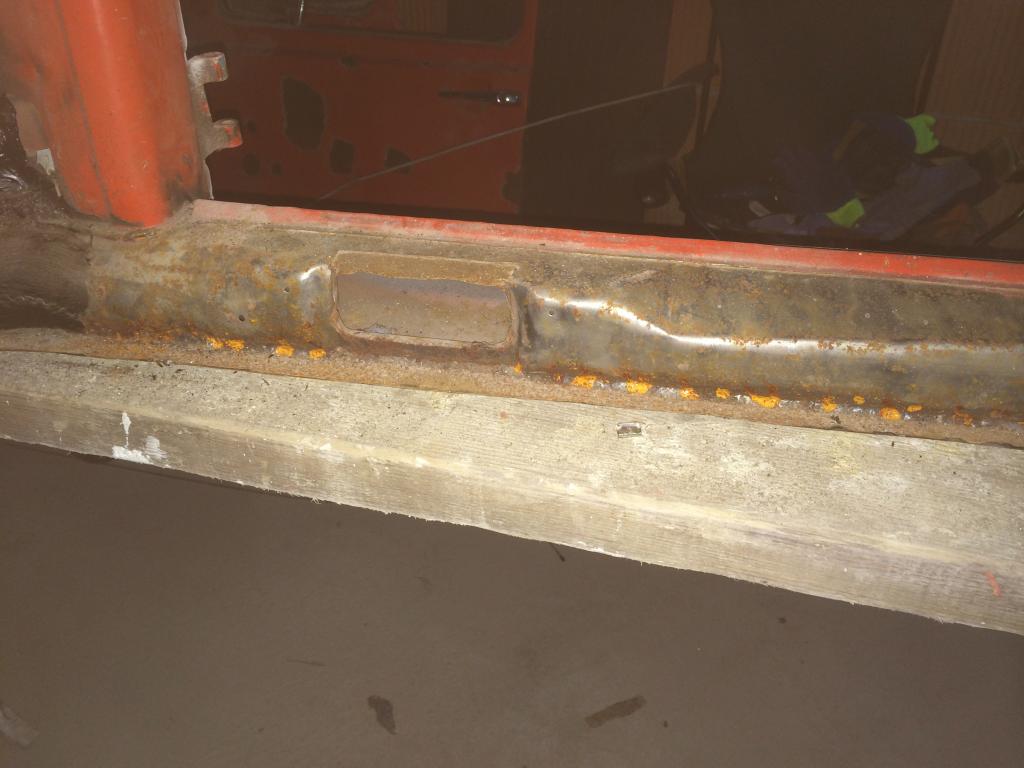

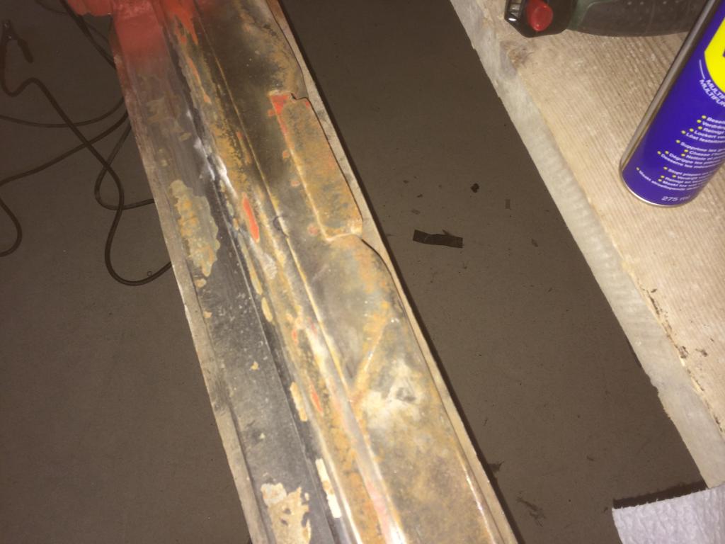

Wie bearbeite ich hier meine schweller?
Hey all,
Wie bekämpfe ich hier den rost?
Einfach mit der Flex und Drahtbürstenaufsatz und dann Grundierung, Füller und Lack?
Was für Mittelchen nehmt ihr? Rostumwandler als schutz falls ein paar Rostnarben übrigbleiben?

Ich arbeite nur noch mit CSD Scheiben. Die haben zwar nicht so große Standzeiten, tragen aber auch keinen Metallabrieb auf den Unte5rgrund auf. Sandstrahlen wäre ne weitere Option...

ich würde hexen , dann Fertan , dann grundieren , zum Schlus 2K Lack .
Re: Wie bearbeite ich hier meine schweller?
Erst grob abschleifen und dann brantho korrux 3in1 drauf!
Danke für die Tipps!
muss ich das Fertan wieder abwaschen?
Fertan muss auf alle Fälle wieder abgewaschen werden.
Okay danke, hab über Fertan schon viel gelesen!
Werd mir das mal holen!
ich wasche das nicht nur ab , sonder reibe auch das Pulver was nach dem waschen übrig bleibt, ab .
ich habe eine ähnliche Stelle erst gestrahlt, dann noch vorsichtshalber Rostumwandler drauf (BOB oder ähnliches). Dann schön dick mit einer EP Grundierung überzogen (so wie den rest vom gesamten Häuschen) und dann Lack.
Da dürfte dann nichts mehr passieren
Von Fertan halte ich nach einigen Erfahrungen und einem Langzeittest nicht mehr so viel...aner jeder hat seine persönlichen Mittelchen
Servus,
schon mal mit 1K Korrosionsschutzgrundierung von VW versucht?
Et Nr ALN 001 002 10 glaub ich. Gibts auch in der Sprühdose.
Nur an den Kanten muss man mit dem Keks aufpassen, da lösen die sich in nullkommanix auf. In den Bereichen nimmt man dann doch besser den Drahtbürstenaufsatz.
