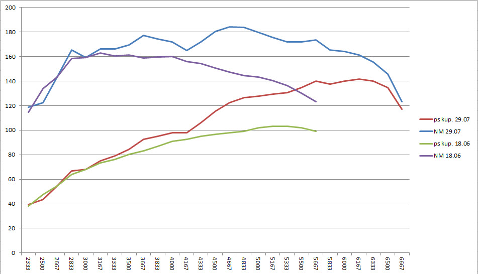

Re: Typ 1 2017ccm - Leistungsdiagramm
ich fasse noch mal zusammen was zu den 40PS geführt hat, den die Information sind über den ganzen Thread verteil.
Gefundene Probleme nach der Leistungsmessung
- Drosselklappe ging nicht ganz auf, geschätzt fehlten da noch ca. 5-10°
- Die 40er Weber hatten im vierten Gang eine sehr schlechte Abstimmung Lambda 0,65-0,7
- Ventileinstellung wurde vorher nicht kontrolliert
Ich habe dann versucht die IDF 40-70 Weber mit 32mm Venturi abzustimmen. Resultat war, wen in den ersten drei Gängen der Lambdawert Ok war, war er im 4. Gang zu fett, habe ich die Bedüsung so geändert das er im 4. Gang passabel war, waren die ersten drei Gänge zu Mager und der Teillastübergang war schlecht. Für mich war da dann der Punkt gekommen, das die Vergaser sich auf meinen Motor nicht abstimmen lassen.
Habe dann gebrauchte 44er Weber gekauft und diese mit Lambda Tool auf den Motor abgefahren und nur wenig an der Bedüsung ändern müssen LLD55 HD135 LKD175 Venturi 36mm, damit sind in allen Gängen die Lambdawerte im grünen Bereich.
Bei der neuen Leistungsmessung waren folgende Punkte geändert.
- Drosselklappe ging voll auf
- 44er Werber die im vierten Gang einen schönen Lambdawert von 0,85 haben
- Ventile noch mal frisch Kontrolliert und eingestellt, gefunden zwei Einlassventile hatten 0,25 statt der 0,15
Ich denke den größten Anteil haben die 40er Weber Vergaser durch ihre schlechte Gemischbildung im vierten Gang beigetragen, den Lambdawerte von 0,65-0,7 sind nicht Leistungsfördernd. Die nicht ganz aufgehenden Drosselklappen werden auch noch ihren Beitrag geleistet haben ab ich glaube das der Einfluss nicht so extrem war.
Es waren jetzt zwar mehre einflussfaktoren im spiel die zu den ersten nicht so guten Ergebnis geführt haben aber ich denke das hauptproblem waren die 40er Weber Vergaser.
Ich habe mal zum besseren vergleich beide Leistungsmessungen übereinander gelegt.
MC2k
MC2k
- Leistungsvergleich
