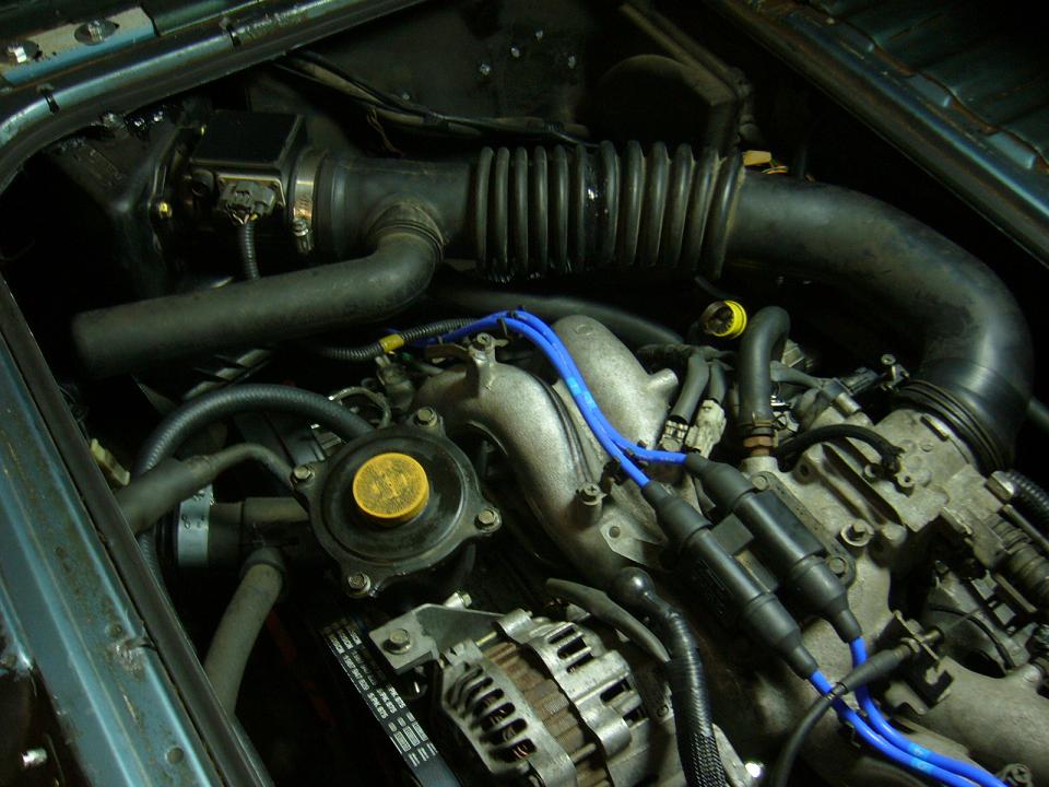

So, Motorumbau auf EJ25 aus 1998 fertig, läuft perfekt, bin stolz wie Bolle....
harmoniert super mit NJ-Automatik, Bericht folgt demnächst, mit Bilders natürlich.

Ich wollte euch natürlich die Bilder nicht vorenthalten, genaues im Blog auf http://www.t3subaru.de...
Hier einige Bilder dazu:
Motor kpl. eingebaut:

So, nachdem der Motor das übliche Kopfdichtungsproblem bekam hab ich ihn kurzerhand auf EJ22 Köpfe mit speziellen Cometic-Kopfdichtungen aus den USA umgebaut.
Jetzt läuft er noch besser als vorher...grins.
ein sogenannter "Frankensteinmotor"...demnächst gibts noch andere bessere Nockenwellen...
