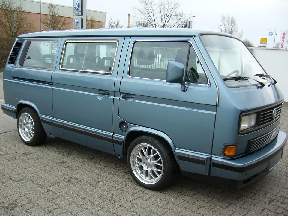

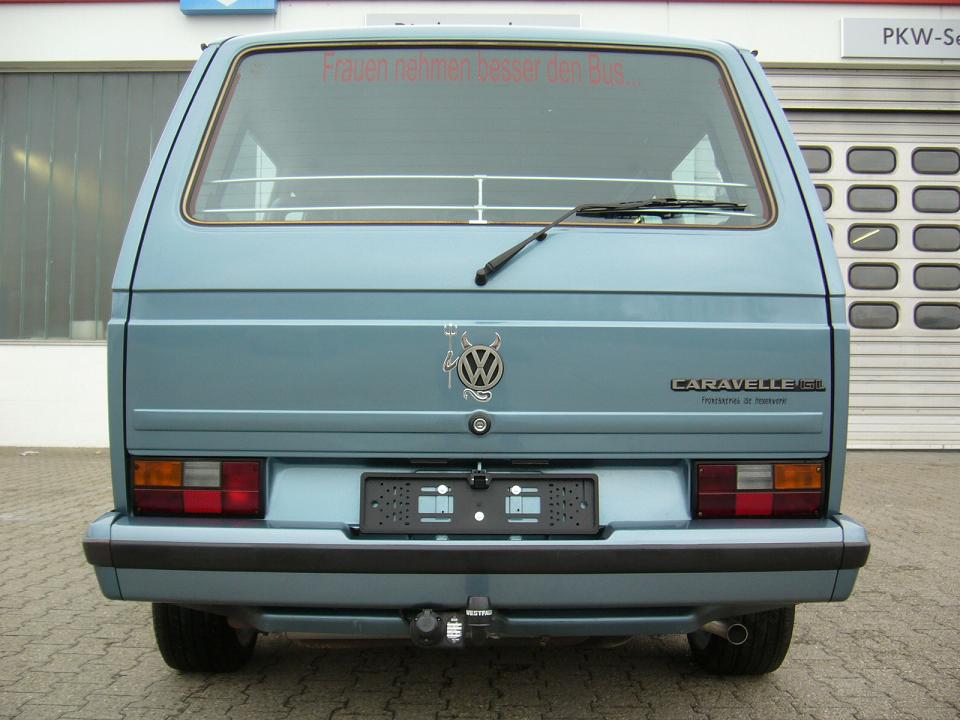

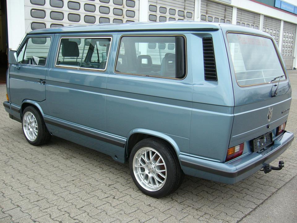

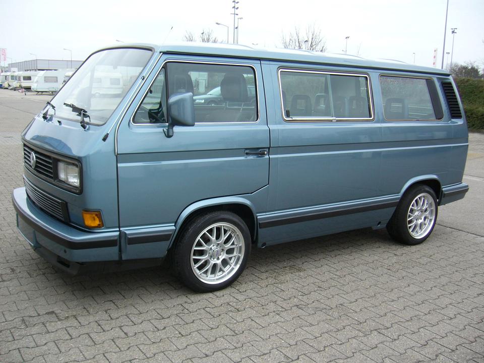

hat jetzt auch TÜV und ist zugelassen, seht selbst:
Bild 111144.jpg (119.62 KiB) 16483 mal betrachtet
Bild 111146.jpg (131.41 KiB) 16483 mal betrachtet
Bild 111147.jpg (123.69 KiB) 16483 mal betrachtet
Bild 111149.jpg (134.38 KiB) 16483 mal betrachtet
Bild 111148.jpg (100.19 KiB) 16483 mal betrachtet
innen: (8-Sitzer)
Bild 111152.jpg (129.09 KiB) 16483 mal betrachtet
Ist eine 88er Caravelle GL mit 112PS Motor und Automatikgetriebe (für mich eine der besten Kombinationen original)...
kommt aus Österreich, hatte bis vorm TÜV keinen KAT (nachgerüstet), TÜV ohne Mängel bestanden, so gut wie rostfrei, 220tkm gelaufen, ZV, ABS, el. ASP, große Standheizung usw.
Wir sind sehr glücklich damit, Auto hat mit neuer Bereifung und TÜV ca. 5500 Euro gekostet.
Kommt vielleicht nächstes Jahr ein 2,5l Subaru-Motor mit 150PS rein, falls jemand einen günstigen Schlachter weiß...
