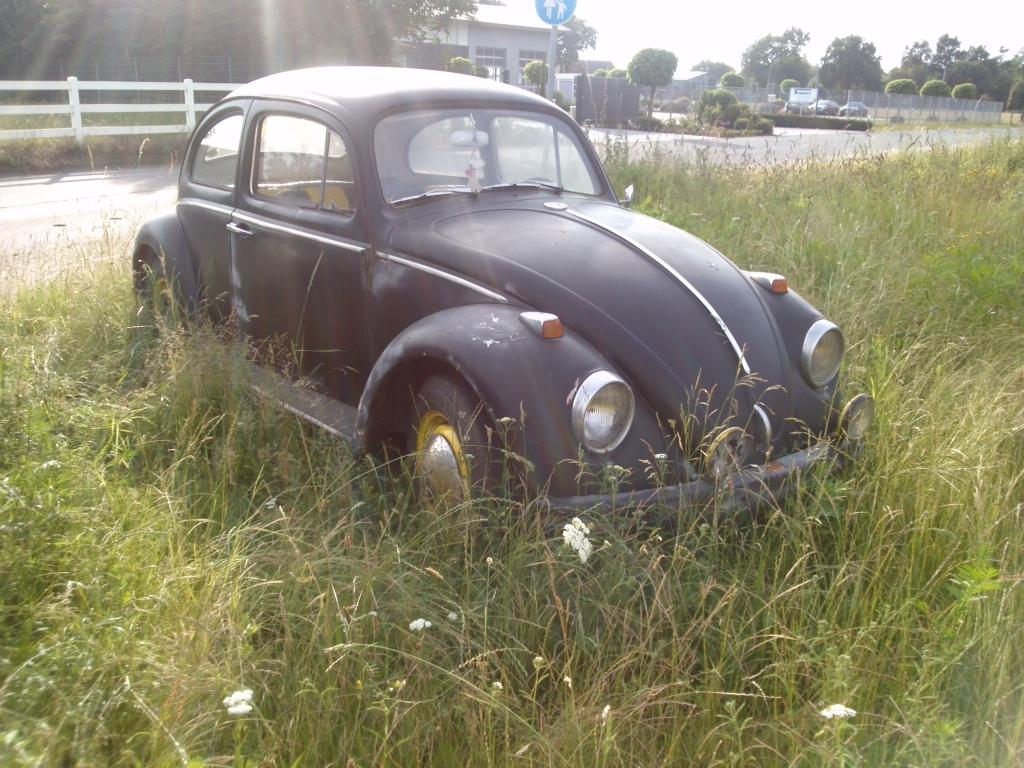

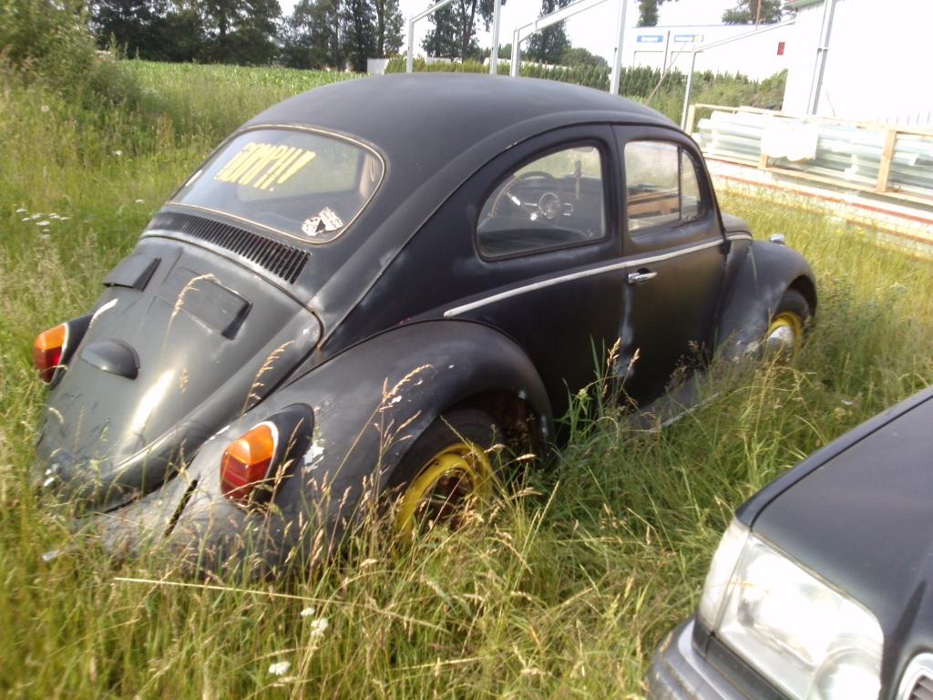

Hi Leute, bin neu hier und stelle mich mal Kurz vor.
Bin Tobias, komme aus Rheine, 28 Jahre und leidenschafftlicher Schrauber.
Und jetzt kommt ihr ins Spiel.
Bin absoluter Neuling auf dem Gebiet "Käfer" und habe leider auch noch keine genauen Daten zum Fahrzeug.
Ich erkläre mal eben.
Meine Freundin sah vor ca 2 Wochen im Nachbarort den Käfer entdeckt und ich bin mal zur Werkstatt hin und gefragt was damit sei.
Er hatte im Auftrag den Käfer vor ca einem Jahr aus der Nähe von Berlin geholt, der netten Dame die den Käfer fahren wollte, einen Kostenvoranschlag gemacht, was die reperatur kosten sollte. Seitdem steht er im Grass rum.
Zum Motor meinte er, neue Kerzen, neue Verteilerkappe, neuen Sprit und Motor würde laufen.
Zur Karosse. Der Lack ist hin,ist aber das kleinste Problem. Was ich so sehen konnte, das er nirgendswo durchgerostet ist. ALLERDINGS was mich ein wenig stutzig macht, es Fehlen die Papiere und angeblich ist die Fahrgestellnummer nicht lesbar. Das guck ich mir morgen allerdings nochmal genau an
Innenausstattung: Es war ne Schwarz gelbe LEderausstattung verbaut, die allerdings nicht mehr zugebrauchen ist. Aber das kann man ja alles wieder herrichten.
Worauf muss ich noch achten? Ich weiß nicht wieviel km der Motor gelaufen hat, welches Baujahr der Käfer ist, einzige was hinten drauf steht ist 1300.
Ich sag aber auch dazu, das der Käfer nur 600€ kosten soll.
Was meint ihr?

ich kann mir das Fahrzeug morgen anschauen. Also angeblich als das Fahrzeug vor einem Jahr gekauft wurde, waren die Papiere noch da.
Das macht mich ein wenig skeptisch. Der vonne Werkstatt würde sich mit mir drum kümmern, das ich neue Papiere bekommen würde.
Jetzt fängt es als neuling schon an, was heißt Dickholmer?
Angelbich soll es noch vor BJ 60 sein

Wenns wirklich ein 1300er ist mit langer Motorhaube, dann müsste der Käfer ein '65er sein... ist aber Dickholmerhäuschen, also vor '64. Wenn vor 1960, müsst er Winker haben, evtl. zugescheisst? Und natürlich die kleine Heckscheibe. Tankuhr gab es ab 1961... Somit tippe ich auf '62/63.

Hallo Tobias,
richtig was meine Vorredner geschrieben haben…
Dickholmer bezeichnet man die Käfer vor 1964, zu erkennen an den
dicken Holmen an B- und C-Säule, dadurch ist das Heckfenster kleiner ist
als die der Nachfolger.
Baujahr des Käfer kannst Du nur mit der Fahrgestellnummer des Chassis
bestimmen und die ist auch ausschlaggebend welches Baujahr der Käfer
zukünftig hat. Kann man die wirklich nicht mehr lesen oder ist sie unkenntlich
gemacht (wie auch immer) wird es mit der Zulassung schwer und einen
neuen Brief solltest Du unbedingt fordern, gerade wenn Du Neuling bist.
Kotflügel vorn und Rücklichter sind somit nicht mehr Original, aber so etwas
lässt sich ja wieder ändern. Grundsätzlich ist das Auto, gerade weil es ein
Dickholmer ist, und wie Du schreibst wenig Rost hat, ein interessantes Fahrzeug.
Falls Du Dir das Auto inzwischen noch nicht angeschaut hast, achte mal auf die Vorderachse
(evtl. mal ein Bild machen) dann kann man zumindest sehen ob
das Chassis dazu passen kann.
Gruß Kasumi
Gruß Kasumi

sieht für mich schwer nach einem DDR-Käfer aus. Wilder Mix an eigentlich altem Käfer. Wäre cool, den zu erhalten. Papiere wäre natürlich super, wenn da der Werkstattmeister was machen könnte!
Hast du schon einen ungefähren Preis genannt bekommen?
Auf jeden Fall sehr interessant.
Gruß, hauke
Gruß, hauke

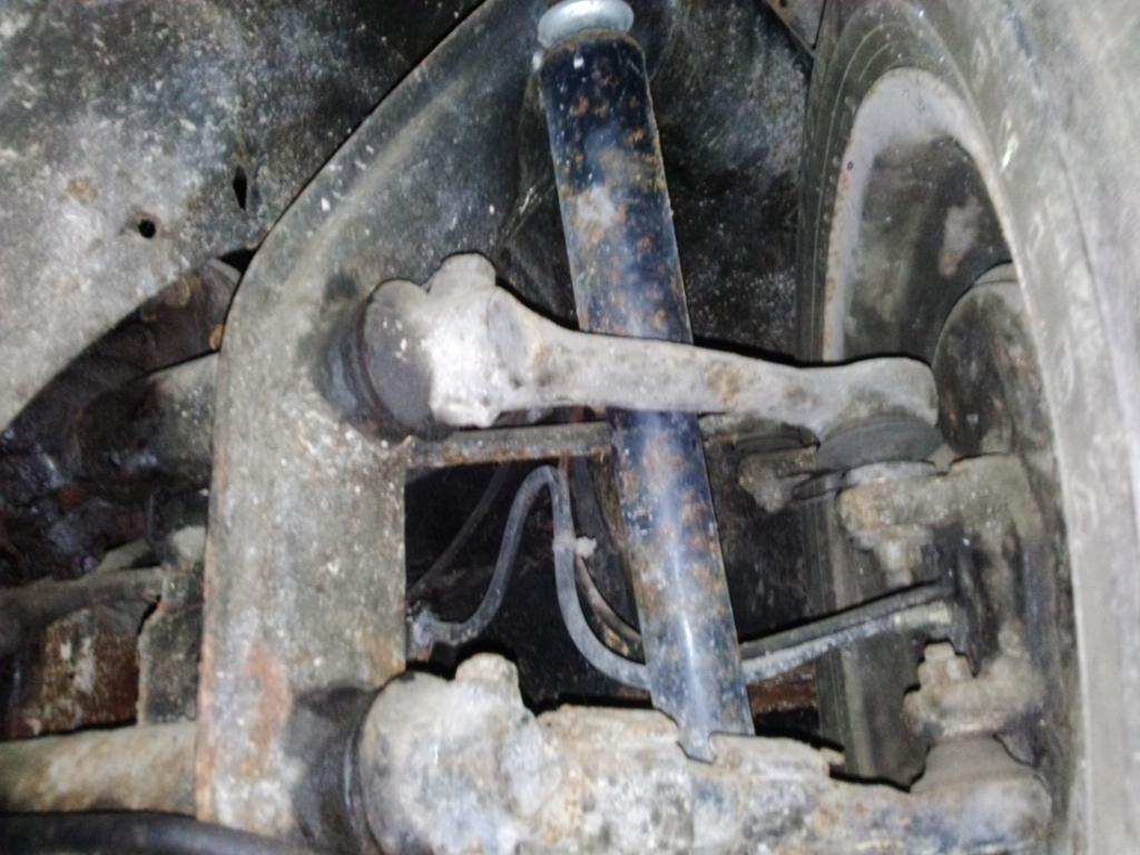

Guten Morgen und erstmal ein Danke für die vielen Antworten.
Also bin gestern abend nochmal dagewesen, weil es mir keine Ruhe ließ.
Wenn ich mich nicht verlesen habe, stand auf dem Motor AD 168399, was mich ein wenig Irritiert, da google, wenn ich richtig geguckt habe, mir einen 1600er rauswirft. Oder ich habe mich verguckt und da stand AB 168399 drauf. da werde ich heute auf jeden fall nochmal nach schauen.
Ich konnte auch ein bild von der VA machen, vllt hilft es euch so weiter, ihn schonmal ein bissel weiter zu identifizieren.

Kugelgelenkachse. Die gehoert auch nicht zu dem Haeuschen....

Das sieht alles böse rostig aus.... immerhin kleine Scheiben, Kugelgelenkachse und Männerlochkreis...
Das ist sicherlich ne Menge Arbeit wenn man den rep. Stellen unter den Scheiben trauen darf... Wenn Du davor nicht zurück schreckst und der nicht nächste Woche wieder laufen soll, könnte man sich das überlegen.
