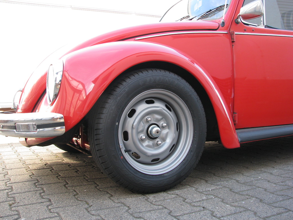

Bild habe ich nur auf den originalen 5,5" Stahlfelgen. Müsste auch ET25 sein. VVA nicht ganz unten, sonst wird es eng. Ansonsten mit Trommeln gut fahrbar.
Gruß, hauke

- 5,5" Stahlfelgen mit 195/60R15
- IMG_8900_1024x768.jpg (241.46 KiB) 3483 mal betrachtet
