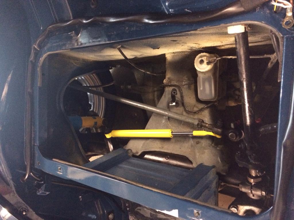

phil_91
Beiträge: 24
Registriert: Sa 17. Mai 2014, 22:28
Käfer: 80er mex
Re: vordeeachse ausbauen.
Beitrag von phil_91 »
Ich hoffe doch, bis jetzt ist alles sehr gut aufgegangen als wäre das auto erst 4 jahre und nicht 34 jahre alt.
mfg
phil_91
Beiträge: 24
Käfer: 80er mex
Wie erwartet alles ohne probleme auf gegangen.
Jedoch brauch ich ne neue hardy scheibe bei der lenung und die verbindungsstücke!
Mfg und danke fur die tipps
