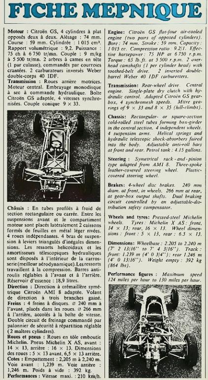

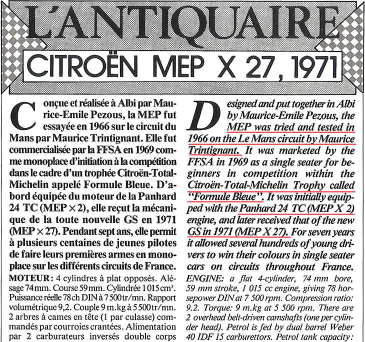

Re: Motor vom GS/GSA im Käfer?
Kein Kat. Die Motoren wurden in Mitteleuropa bis 1983 und in Spanien bis 1986 gebaut.
Zylinderabstände habe ich noch nicht gemessen.

Na bitte! Wusste ich doch da würde ein Foto davon auftauchen! 78ps aus 1015ccm war/ist beachtlich. Interessant wäre diese OHC Köpfe auf einem 1200er zu adaptieren. Wäre ziemlich skurril aber irgendwie eine coole Sache. Bei reichlich Fondue und Bier würde sich der Lars auch seine Gedanken darüber machen.
