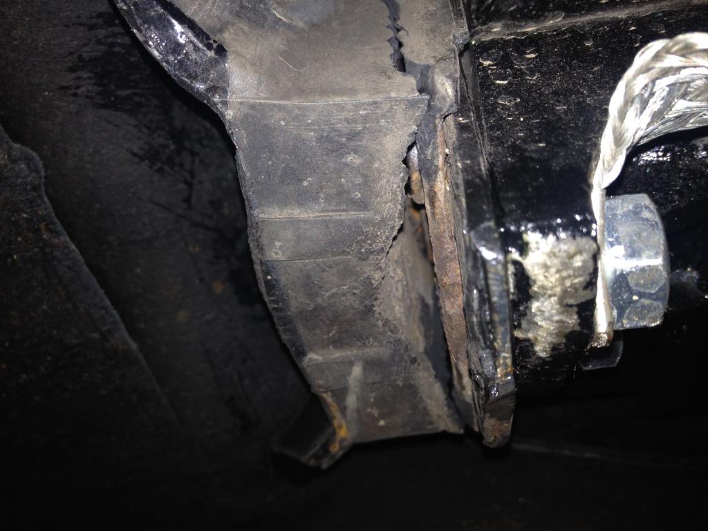

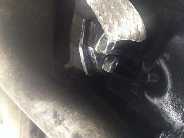

Hallo an alle,

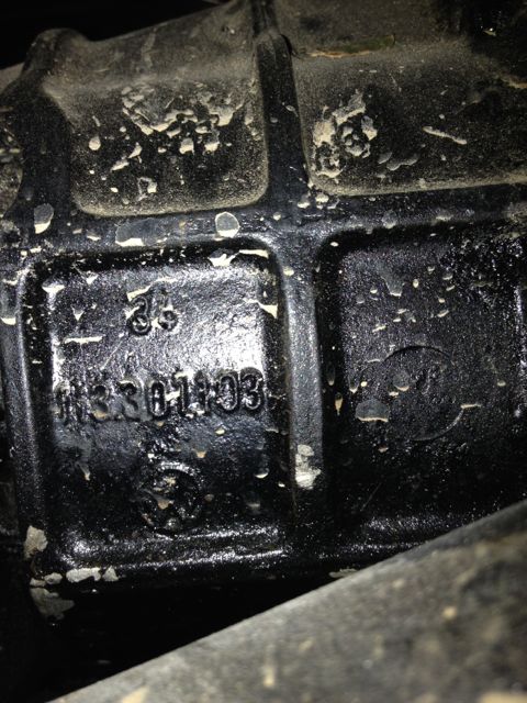

ich habe ein kleines Probleme mit meinem vorderen Getriebelager. Original hatte der 60er Käfer ein teilsynchronisiertes Getriebe, welches ich vor vielen Jahren gegen ein vollsynchronisiertes getauscht habe (glaube von einen 68er). Die Bohrungen am Getriebedeckel sitzen etwas tiefer (ca 20 mm) und sind 10 mm und nicht 8 mm, so dass der alte Silentblock nicht passte. Ich habe dann eine Platte an Gummiblock angepasst, verschweißt und die Bolzen abgeschliffen. Das Getriebe rutsche die 5 mm der Adapterplatte nach hinten, was sich aber in der Spur ausgleichen ließ. Gelitten hatte nur das Gummi beim schweißen, was sich schon damals ein wenig von der Unterlage löst. Jetzt ist es endlich mit einen schönen Schlag im Schathebel abgerissen.
Hat jemand von Euch einen besseren Tip wie ich ein neues Lager anpassen kann. Einen Lager fürs teilsynchronisierte Getriebe habe ich noch, den originalen Getriebedeckel aber nicht mehr :(
Danke für die Hilfe
Matthias
Re: Pendeachse vorderes Getriebelager umbauen
Also wies mit dem teilsynchronisierten Getrieben geht, weiß ich nicht (hatte ich noch nicht). ABER bei meiner 66er Bodenplate mußte ich beim Austausch auf ein 74er Getriebe nur den vorderen Deckel des Schaltgehäuses tauschen, dann paßte eben wieder das 66er Getriebelager.
