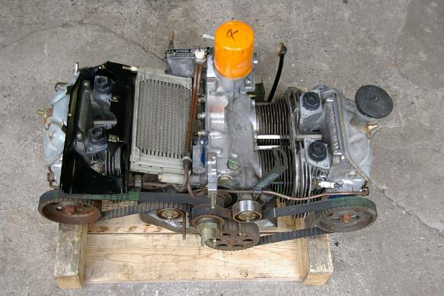

Moin Freunde,
ich habe hier zwei schöne Motoren vom GSA (1978-1986) liegen: G11 und G13, luftgekühlte Boxermotoren mit OHC.
Die würde ich gern in Käfer (EZ 1979) und Kübel (EZ 1969) verbauen.
Natürlich ist die Idee ist nicht neu, in den 90ern kannte ich einige Menschen, die damit im Käfer rumgefahren sind. Die Kontakte sind mir allerdings leider abhanden gekommen, weil ich mich damals mit R5 Alpine beschäftigt habe (aber vielleicht liest diesen Beitrag ja einer von denen ...)
Diese technisch interessante Variante war auch damals schon eine Sonderlocke. Hubraumerweiterungen und Umbauten auf Typ4 waren und sind populärer, GS- bzw. GSA-Motoren lagen und liegen auch nicht mehr an jeder Ecke rum, seit die Autos aus dem Straßenbild verschwunden sind.
Und nun kommt der Punkt: für die Abnahme und Eintragung auf H bin ich auf der Suche nach einem Beweis, dass diesen Umbau seinerzeit schon gemacht wurde. Ich bin nun fieberhaft am Suchen und alles Durchkämmen - also wenn jemand von Euch einen Anhaltspunkt hat, wäre ich Euch sehr dankbar!
Phulc
Phulc

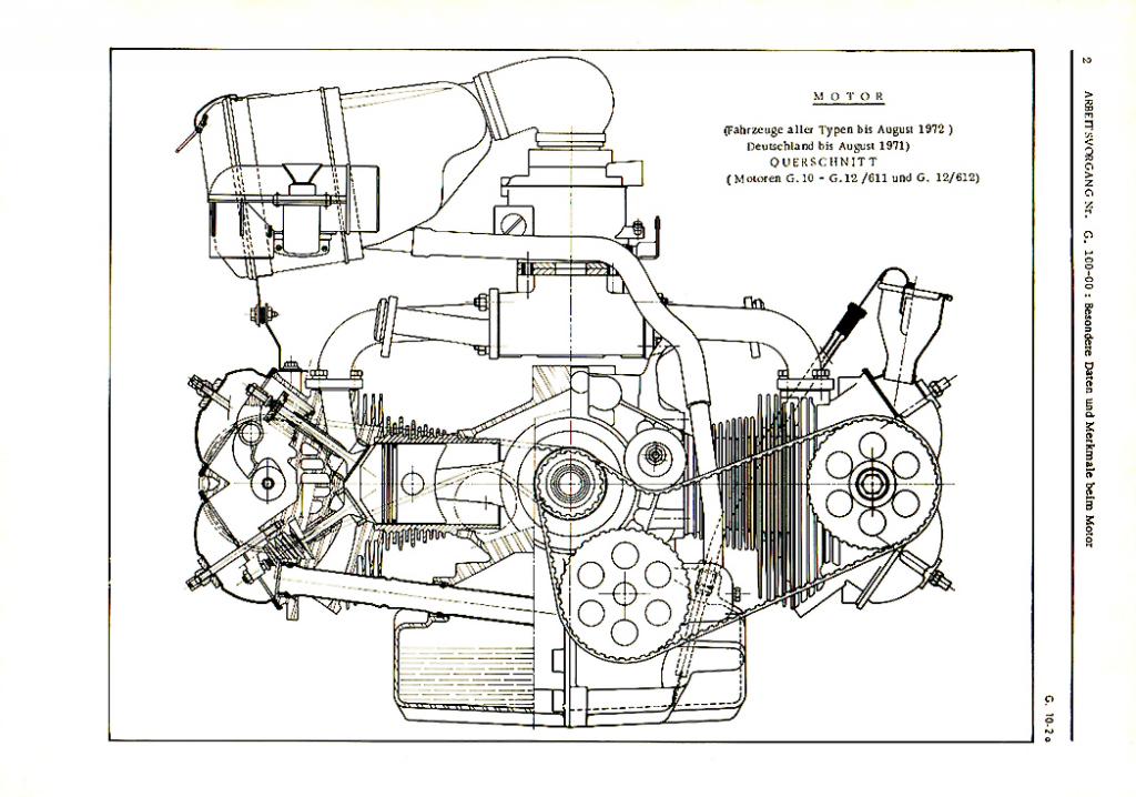

Technisch gar nicht so übel.....................

Nein, kann man nicht. Denn, wenn man einen Meter zurücktritt, stellt man fest, das das DER Motor ist, den VW im Käfer in den 70ern hätte bringen müssen. Kompakt, leicht, luftgekühlt, leistungsfähig.yoko hat geschrieben:Kann man diese Teile nicht loswerden und mit dem Geld einen vernünftigen Typ1-Motor aufbauen?
- Querstromkopf
- Gegengewichtskurbelwelle
- Oben liegende Nockenwelle
Den Rest nicht.
Bei Porsche und dem Schritt vom 356 zum 911er wurde genau das geleistet, abgesehen von den zusätzlichen 2 Zylindern und mehr Lagern für die Kurbelwelle.
Wer das Buch von Apfelbeck auch hat, möge mal die Seite 176 aufschlagen.
Die Ausführung G12 (1973-1978) hat ziemlich genau Bohrung (77mm) und Hub (65,5mm) des 1200er VW-Motors, der im Käfer bis in die 80er Jahre verbaut wurde. Der Motor ist Spitze durchkonstruiert, über die Jahre gereift, leidet nur unter dem schlechten Ruf des Citroen an sich und wird - wie der Käfermotor - auch in anderen Zusammenhängen von Lomax über Motorrad bis hin zu Flugzeugen erfolgreich verbaut (http://www.citroenet.org.uk/passenger-c ... ngine.html).
Diese Entwicklung hat VW dem Käfermotor leider nicht angedeihen lassen. Mit den 58PS und dem maximalen Drehmoment bei 3500 U/min wäre der Käfer auch von Hause aus entspannt auf der Autobahn fahrbar gewesen, denn die Leistung steht in einem Drehzahlbereich zur Verfügung, wo beim Käfer der Luftwiderstand zuschlägt. Noch dazu wiegt der Käfer 150kg weniger als der GS.
So schlagen wir im Käfermotorenbau seit 25 Jahren Kapriolen, um einigermaßen zeitgemäße PS zu bekommen und haben - konstruktionsbedingt - Drehmoment beim Anfahren und möglicherweise Kühlungsprobleme auf der Autobahn. Der G13 (von 1979) wäre im Käfer ein ganz entspannt fahrbarer Motor mit Zentralvergaser, Transistorzündung und moderatem Verbrauch.
Und wem das nicht reicht: mit dem Big-Bore-Kit für den 1200er Käfermotor stehen weitere Möglichkeiten zur Verfügung ...
Just my 2cts.
- GS Motor.2.jpg (112.01 KiB) 11067 mal betrachtet
