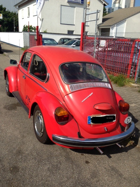

Hallo liebes Forum,
ich habe mich gerade angemeldet, da ich mir einen lang ersehnten Traum erfüllen möchte und durch Zufall auf einen
Käfer gestoßen bin, der meiner Meinung nach einen recht guten Eindruck macht.
Farbe rot, EZ: 1982, 2 Vorbesitzer, Motor wurde kürzlich für über 3000 Euro von VW neu gemacht, H-Zulassung, sehr gepflegt (wurde 6 Jahre lang wenig
von einem älteren Herren gefahren), rostfrei, Garagenfahrzeug, absolut fahrtüchtig, Innenausstattung roter Stoff.
Dies laut Anzeige. Festpreis um 4000 Euro. Neuer TÜV dann nochmal 100 Euro.
Nun habe ich mich lange nichtmehr so mit Käfern befasst und wollte evtl kurz von euch wissen, ob das Angebot erstmal ok klingt, auf was ich besonders achten
muss bei der besichtigung und wo evtl die Schwerpunkte bei der Probefahrt liegen sollten. Bin kein Autospezialist, restauriere aber Oldtimer Motorräder und beschäftige mich
durchaus gerne mit alter Technik, sodass ich schon das Bestreben habe auch beim Käfer gegebenenfalls anfallende Arbeiten selber zu machen.
Bilder sind angehängt.
Ich danke euch und hoffe, dass ich mit meinen Traum dann irgendwann erfüllen und viel hier posten kann :)

steht doch ganz gut da, wenn die Arbeiten der aufgeführten Rechnungen nachvollziehbar sind, finde ich den Preis auch angemessen,
Allerdings solltest du darauf bestehen, das der TÜV vorm Kauf gemacht wird, versprechen wie "kommt locker rüber" sieht ja jeder anders.
Viel Erfolg beim Kauf :up:

Für über 3000,- bei VW gemacht? Die Volkswagenleute kennen sich damit kaum noch aus! Als ich mit meinem mal in einer VW- Werkstatt war, hat der Meister den Azubis erstmal gezeigt, dass der Motor hinten ist!
Gibt es da Belege für?
Ansonsten:
- H-Kennzeichen ist gut
- Kommt er direkt über den TÜV?
- Reifen?
- Zubehör innen rückrüstbar? Handyhalterung und so?
- und natürlich die Sachen aus der Kaufberatung, also Rostbefall, Bremsen,...
Wenn alles gut ist, dann denke ich geht der preislich schon in die Richtung. Ich würde aber novh TÜV von demjenigen machen lassen, oder 250 Euro runterhandeln.

Ja, wie dir schon gesagt wurde, wenn der wirklich gut ist kannst das für nen Mex und dazu noch Sondermodell ausgeben. Achte auf die Karosseriesubstanz und wie alte Arbeiten ausgeführt wurden (Kotflügel/untenrum in Zweitlack?) Da lauern sonst größere Ausgaben nach Kauf, je nach Anspruch. Sitzpolster bekommst selbst wieder fit, wichtiger ist dass die Bezüge ganz sind.

Hallo, vielen vielen Dank.
Ich werde das Teil genaustens auf Rostbefall überprüfen und schauen was an alten Rechnungen dabei ist.
Für die Motorsache gibt es tatsächlich Belege über 3000 Euro, dazu noch relativ jungfräuliche Rechnungen
von Verschleißteilen in Höhe von über 1000 Euro. Lacksubstanz/Lackausbesserungen werde ich auch checken,
genau wie Reifen etc. Evtl gibt das dann noch Argumente zum handeln. TÜV bekomm ich wie gesagt frisch dazu.
Wie seht ihr, dass das ein Sondermodell ist? Lack ist Originalfarbe?

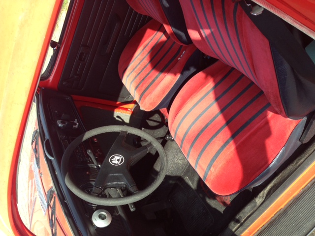

An den Sitzbezügen und dem Blumendesign und der Farbe sieht man das es ein "Samrotes Sondermodell" ist !

Das Lenkrad kommt aus nem anderen Sondermodell, zwar nicht original aber sehr gefragt. Schönes Gimmick.

der schaut gut aus. Er hatt ein wenig optisches dran gemacht was nicht dran gehört, aber ist Geschmackssache.
Der Beifahrerspiegel ist auch nicht original dran ;-)
Schau vorallem unten am Auto. Oben draufschauen ist egal, unten ist das was teuer ist und Ärger machen kann. TÜV Bericht wegen ggf. festgehaltenen Mängeln ansehen.

Der rechte Aussenspiegel war aufpreispflichtiges Zubehör ab Werk...
