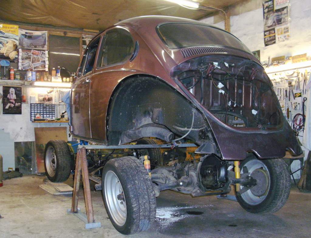

wenn es eine Werkstatt machen soll wird es denk ich teuer. Ich würde es auch wie Schickard sagt machen. Nur Grundlos ist das Häusschen nicht verschweißt, entweder ist die Bodenplatte im Kantenbereich durch oder der Karosserieunterholm ist durch und beigeflickt worden.
Re: Schwachstellen Käfer
wenn du Platz und Zeit hast und evtl. ein bisschen handwerkliche Fähigkeiten, dann trenn das Häusschen selbst und lass es von einem Bekannten der schweissen kann reparieren.

Nö - is nich nur die BG. Schweller ist fertig. Ich werde Photos hier reinstellen - aber dann ist es eigentlich schon zu spät für einen Rückzieher. Wenn die Flex mal angeworfen wurde, dann will ich durch. Wäre nett, wenn Ihr zu den Pics auch mal Euren fachmännischen senf dazugeben würdet.
