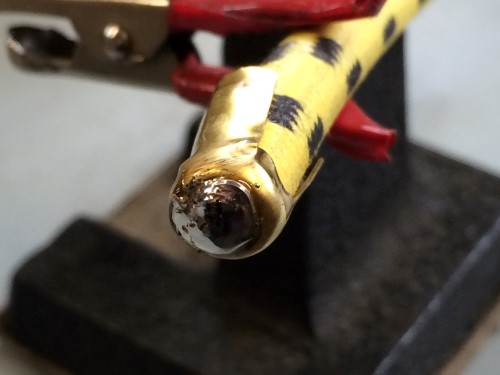

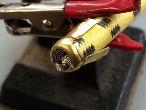

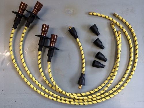

hier mal das Ergebnis Schritt für Schritt..
Ich habe ein vorhandenes Set demontiert, Meterware und Lötstecker dazu
Bei gebrauchten Steckern vorher den Widerstand kontrollieren, 1kOhm ist Standard
Ende vorsichtig freilegen und verlöten
Die Zündkerzenstecker werden nur eingeschraubt
So sieht es fertig aus

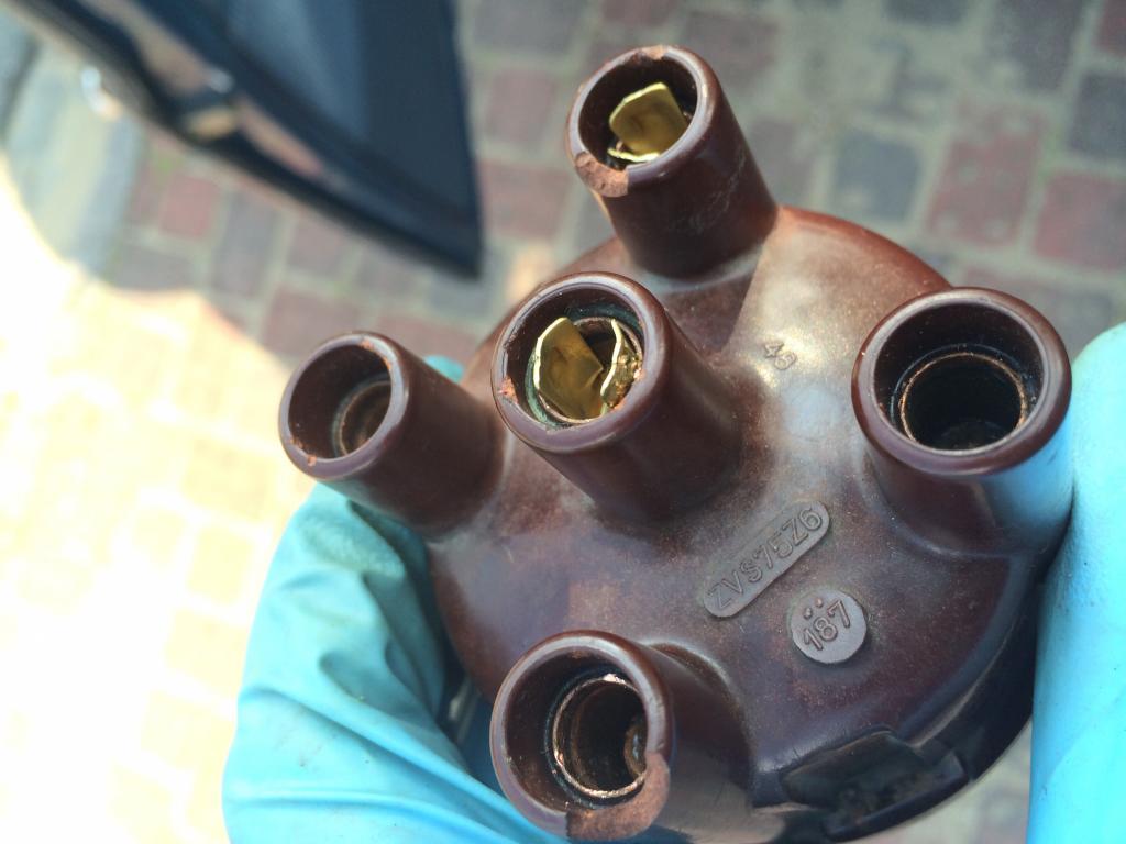

Ich hab die kleinen Stecker die in die Verteilerkappe kommen bei Kabel Schmidt bestellt. Und zwar die zum reinschrauben. Totaler Mist die Dinger. Wenn man sie in die Verteilerkappe reingesteckt hat kriegt man sie nie wieder raus. Die haben vom Umformen 4 fiese Kanten dran die sich in der Bohrung richtig verbeißen. Und das obwohl ich die Kanten schon geglättet hatte.
Ende vom Lied war dass ich das Kabel herausreißen musste und den Stecker mit einer Zange herausoperieren musste. Dabei habe ich fast die Verteilerkappe zerbrochen. Auf sowas kann man gut verzichten. :roll:
Die Stecker die du hast sehen bedeutend besser aus. Das nächste Mal bestelle ich auch dort.

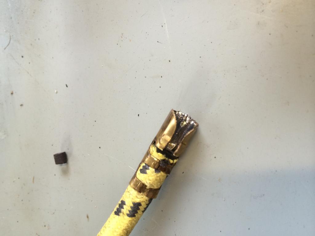

Wie schon befürchtet, gab es Probleme mit den Lötsteckern.
Sie haben nicht richtig gehalten und sich in der Kappe gedreht. Beim rausziehen sind die dann verhakt und abgerissen :(
(Die Kappe war eh defekt)
Ich hab das Set jetzt auf die längeren Anschlüsse umgebaut, damit geht's.
Christian
