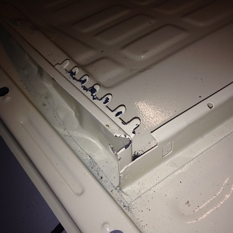

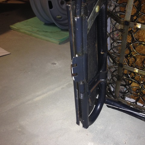

Hallo zusammen.
Ich versuche schon seit Tagen Sitze in mein 69 Cabrio zu montieren. geht nicht.
Ich meinte das die Sitze bis zum 1303 gleich waren, oder nicht?
ich hoffe das Ihr auf den Fotos was erkennen könnt.
Gruss und Danke
Gruss und Danke

es gab noch eine andere Sitzschine dazwischen, bei dir sollte es aber passen. Es sieht aber nach neuen Repro-Bodenhälften aus?! da wirst wohl nachbiegen dürfen

Ja, wenn ich die Sitze von vorne einschieben will, stellt die Feder der Verstellung an und dann geht's nicht weiter nach hinten.
Vielleicht nehme ich mal ne Zange und biege einbisschen.

Hallo.
Habe heute mal das Verstellblech etwas runtergedrückt.
Aber meiner Meinung nach, ist das Verstellblech zu hoch oben angepunktet?
jedenfalls kann ich die Sitze nicht nach hinten schieben, weil sie dort anstehen
gruss

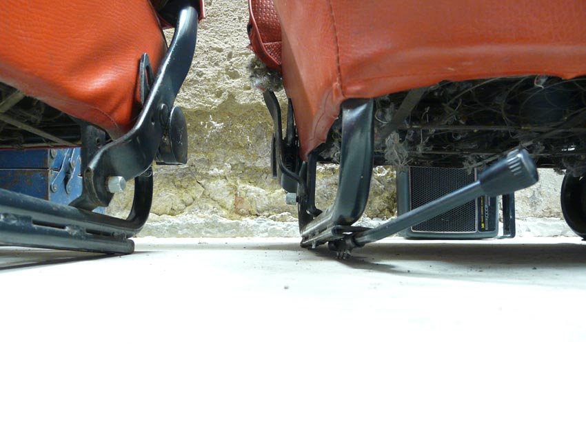

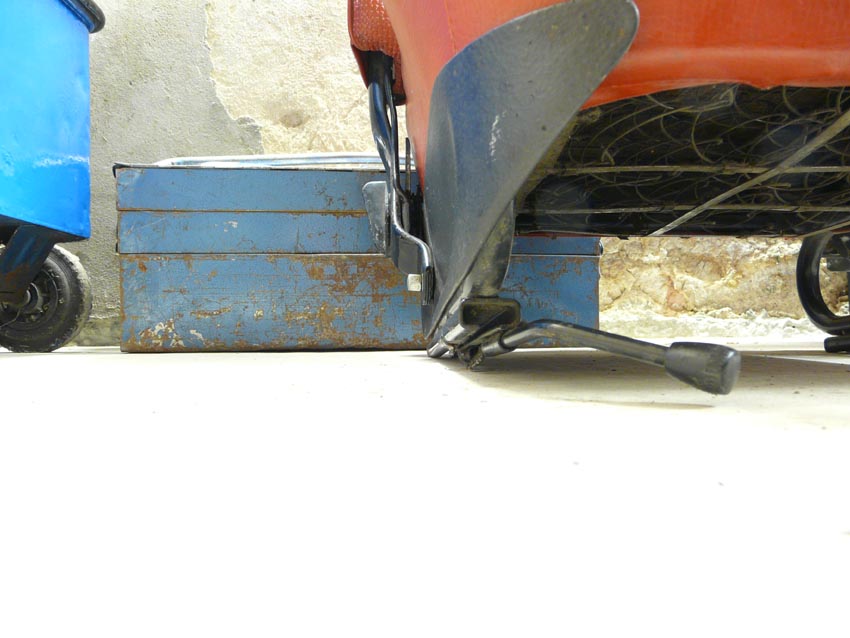

Hi Philipp,
Für dein Cabrio brauchst du Sitze mit "L-Schienen". Es sieht so aus als hättest du Sitze mit "T-Schienen". Das passt leider nicht.
Hier sind zwei Bilder von meinen Sitzen, da sieht man den Unterschied. Fahrerseite L, Beifaherseite T.
Gruß Nils
Gruß Nils
- T-Schiene
- P1020752.jpg (83.91 KiB) 6640 mal betrachtet
- L-Schiene
- P1020751.jpg (86.6 KiB) 6640 mal betrachtet
Re: Sitze wollen nicht rein. 69 Cabrio
Hoi Nils.
verdammt
. Ich glaube du hast recht.
Besten Dank für deine Bilder.
Das heisst, ich muss andere Sitz besorgen?
Gruss
verdammt

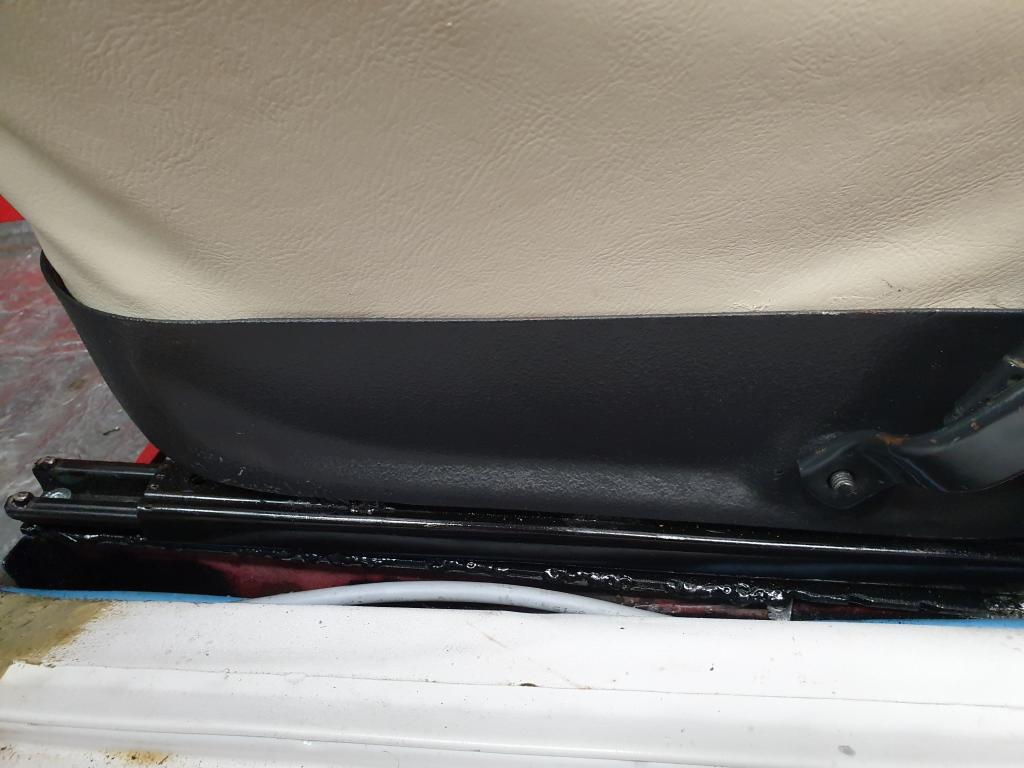

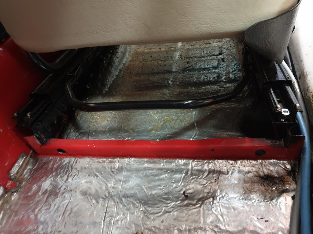

ich habe mir auf die alten Sitzschienen moderne vom Smart geschweißt. Schöner Nebeneffekt ist der größere Verfahrweg, die Sitzposition ist nun 2cm höher und es lässt sich schön bedienen und gleitet einfach

- Beiträge: 6696

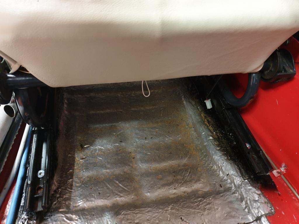

ist halt nicht original, funktioniert bei den Nachbaubodenblechen aber 1A
- von hinten
- 20190803_130515.jpg (87.76 KiB) 3915 mal betrachtet
- von vorne
- 20190803_130452.jpg (105.03 KiB) 3966 mal betrachtet
- von der seite
- 20190803_130444.jpg (75.73 KiB) 3966 mal betrachtet
