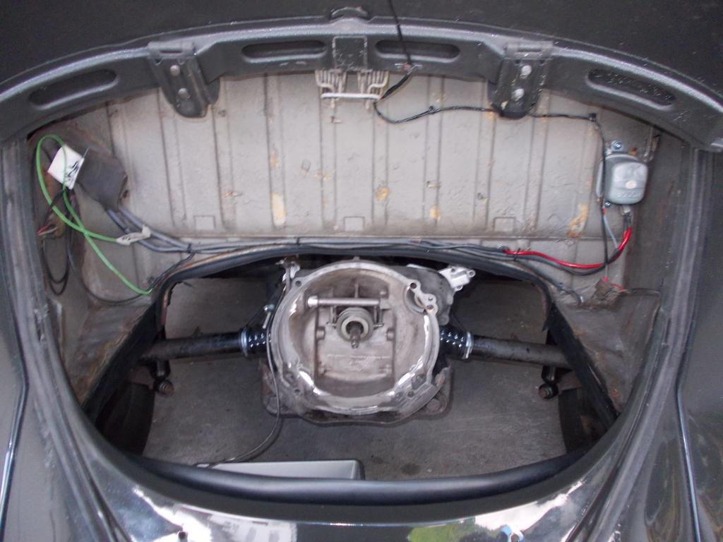

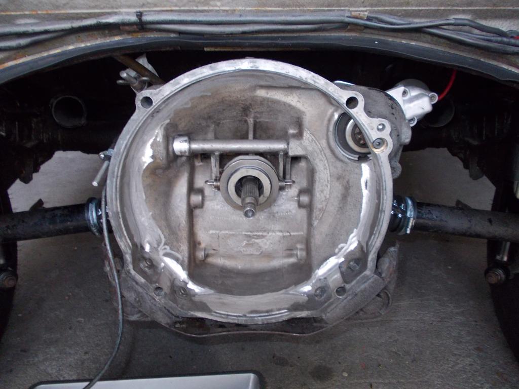

So nun mal nen neuen Zwischenstand.
Die Getriebeglocke war zu klein, habe ich heute ausgeschliffen. Beim Anlasser war ich etwas zu schnell, war nun fast ein Bisschen zu viel. Hab dann noch die Anlasserbuchse gewechselt und nen 12 Volt Anlasser eingebaut. Sollte die Anlasserbuchse nicht halten, baue ich einen Automatikanlasser ein.
Da ich ja einen 65er Käfer habe und somit der Kabelbaum für einen Laderegler auf der Lima ist, habe ich den Laderegler nun rechts im Motorraum an die Rückwand geschraubt. 2 Löcher gebohrt und 2 Einnietmuttern eingepresst. Nun kann der Laderegler ganz einfach verschraubt werden. Noch alle Kabel verlängert und schön mit Schrumpfschlauch eingeschrumpft, damit´s auch ein bisserl schön ausschaut.
Bilder folgen.
Nun aber noch zum Ausschleifen und an alle die Angst haben das da was brennen anfängt.
Ich habe das Ganze mit einer elektrischen Feile gemacht und habe Schleiffett benutzt, ja gibt es wirklich.
Ist ne kleine Sauerei aber das meiste vom Schleifstaub ist im Fett gebunden und das Band setzt sich nicht zu. Man muss halt alles wichtige Abdecken, dann muss man hinterher nicht viel reinigen.
Ich habe weder ein Feuer entfacht noch irgendwelche Körperbehaarung oder Haut gelassen.

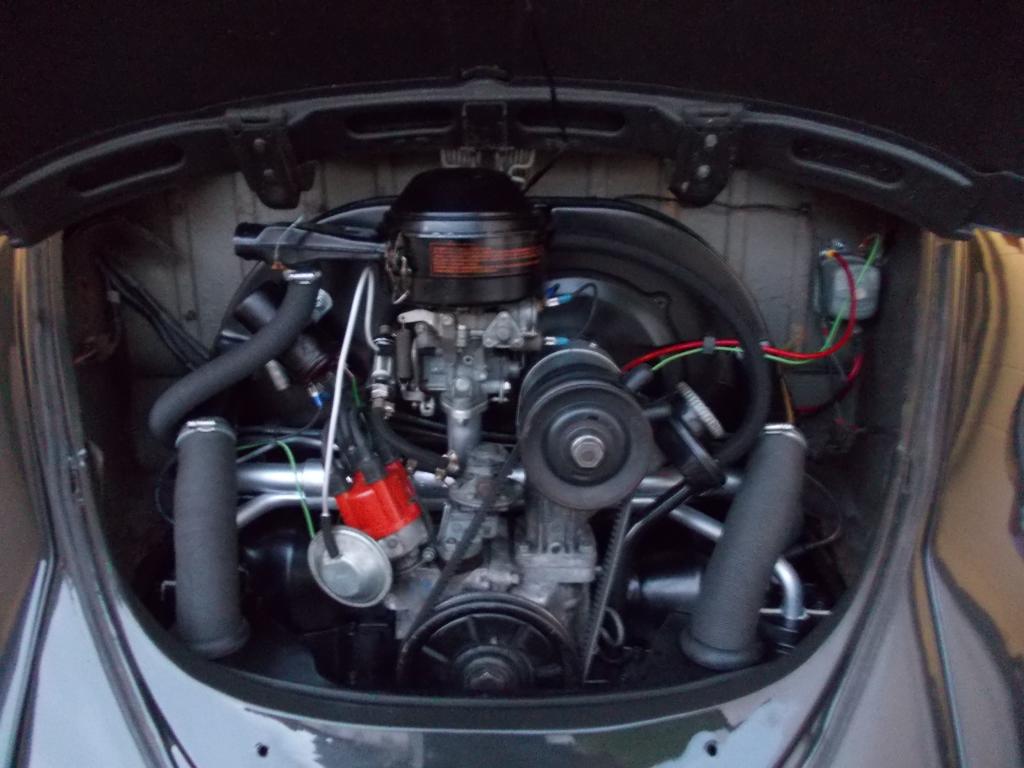

so nun die versprochenen Fotos.
Maschinchen läuft und läuft und ... und ist staubtrocken.
Da beim F-Motor die Benzinleitung direkt über dem Wärmetauscher in die starre Leitung zur Benzinpumpe endet, werde ich hier noch ne andere Leitung verbauen, da die Standard-Benzinleitung mir nicht sehr vertrauenswürdig erscheint (Hitze).
Gruss Dierk
