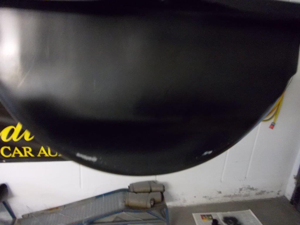

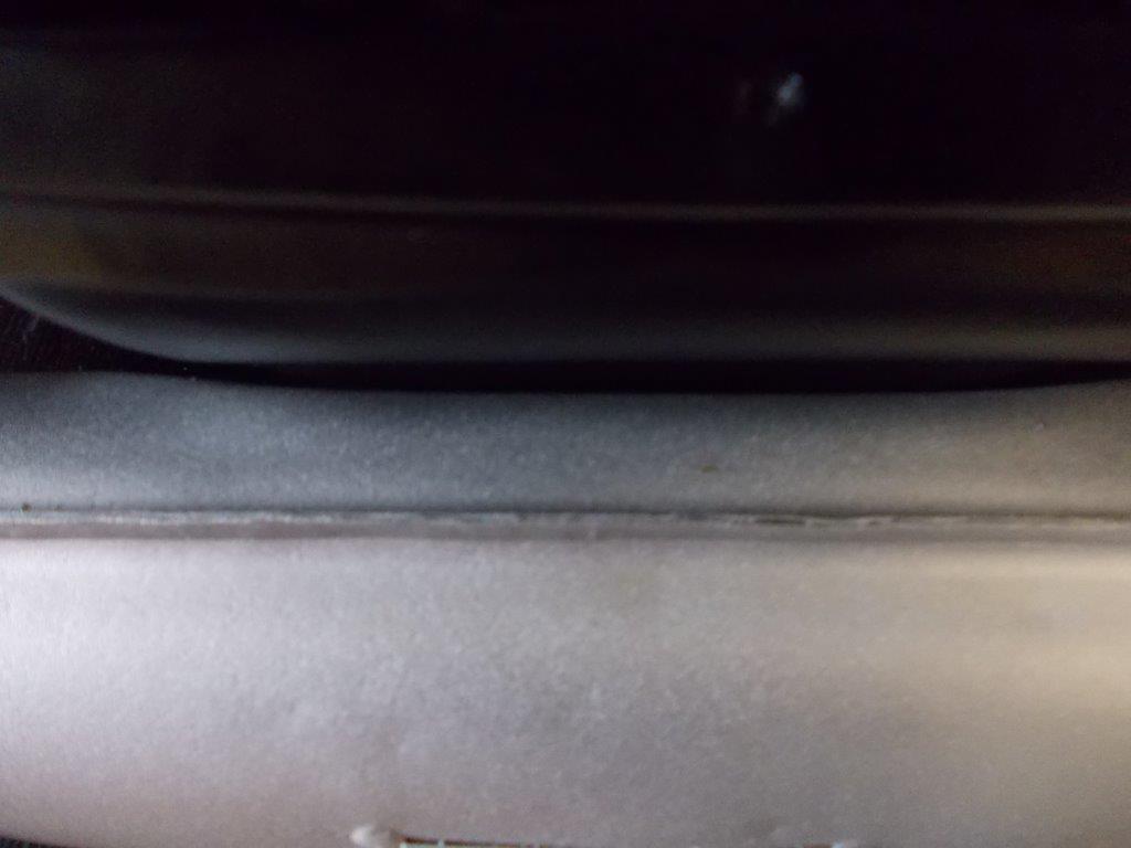

um es verständlicher zu machen nachfolgend 2 Bilder.
Gruss Dierk

Ok, ich war davon ausgegangen, dass du das Heckabschlußblech meinst weil es da sehr oft Probleme gibt.
An der von dir gezeigten Stelle schleift es aber auch öfter mal, das kenne ich von vielen Motoren die ich zerlegt habe, da sind an jedem zweiten Blech Scheuerspuren. Wenn das Blech original ist wird es am "zu dicken" Auspuff liegen. Wenn das ein reproblech ist, würde ich erst mal ein originales probieren.
